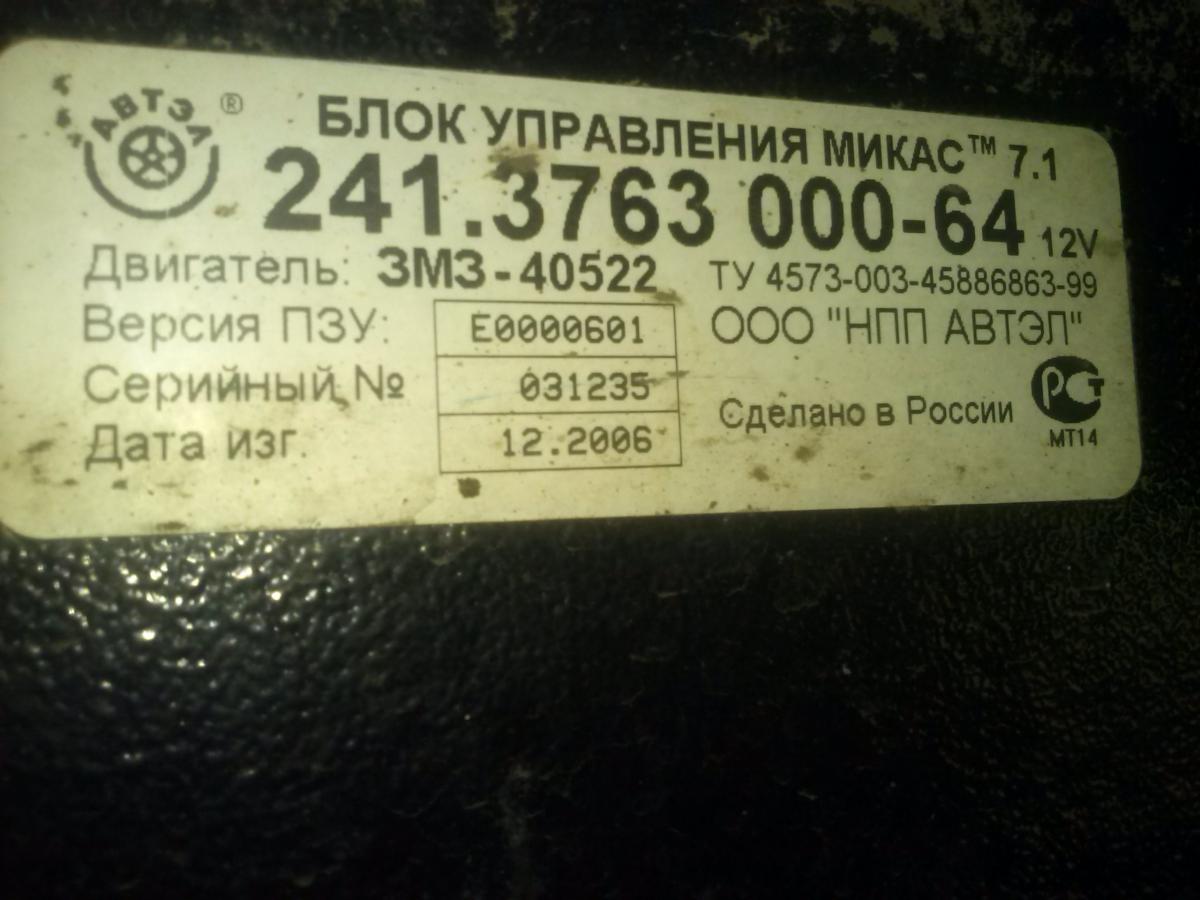

  19. Всем доброго времени суток. Недавно купил Газель и теперь хочу прошить. После 20й страницы голова кругом пошла, Акцент прошить проще простого оказывается, посоветуйте прошивку не прожорливую и динамичную, а то расход у меня 16-17 литров на сотню и при этом толком ехать не желает в гору еле-еле на третьей. фото эбу и дмрв прилагается.
  20. Ясно, почистим, спасибо! А с основной проблемой как быть?
