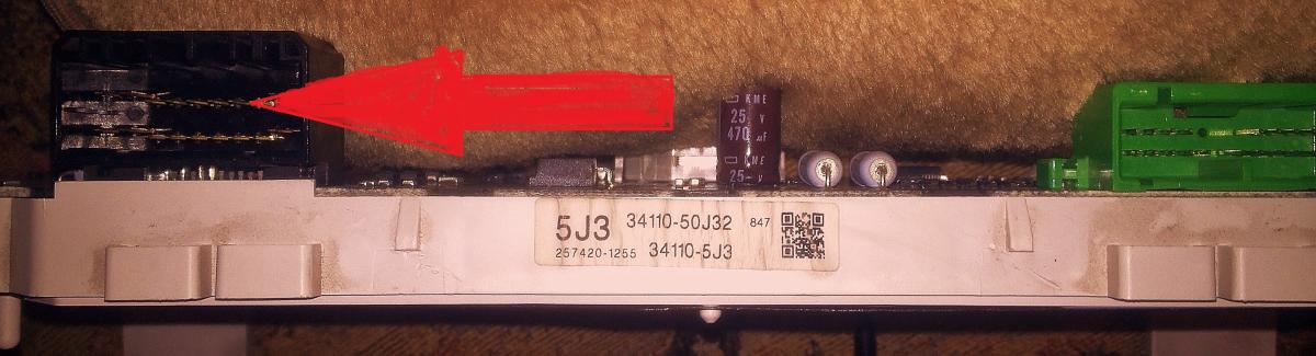

  3. Вот номер панели. Всё понятно , потихоньку разбираюсь , я пытался от туда начать но не получалось , теперь ясно , исправлюсь !
  4. С первог раза не понял как добавить Извиняюсь я новичок , осваиваю возможности ! Даётся с трудом !
  5. С такой сталкивался ! 93с46 , делалт Апелом ПО_5 , память выпаивал , подключал к апел , програмировал как Camry 96г заявленной в Апел ПО_5. Всё работает , есть фото панели .
