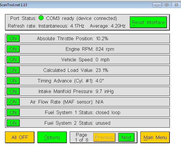

  14. Висят такие ошибки: Р0138 Р0037 Р0650 ДПДЗ показывает на холостых 10,2% , на полный газ показывает 89,2. Кроткосрочная на прогретом двс в основном уходит в +, бывает даже до 7%. Вторая лямбда висти в 1,275V. Проверит опорное не успел сегодня.Завтра займусь этим. Сделал скрины программы.
  15. Обороты не гуляют, а сама подгазовывает.До тыщи полторы,две.Потом раз и опустилась на холостые. А то ввел в заблуждение блин))) Пользуюсь ScanTool, с него данные если сюда выложу то норм?или искать другой сканер?
