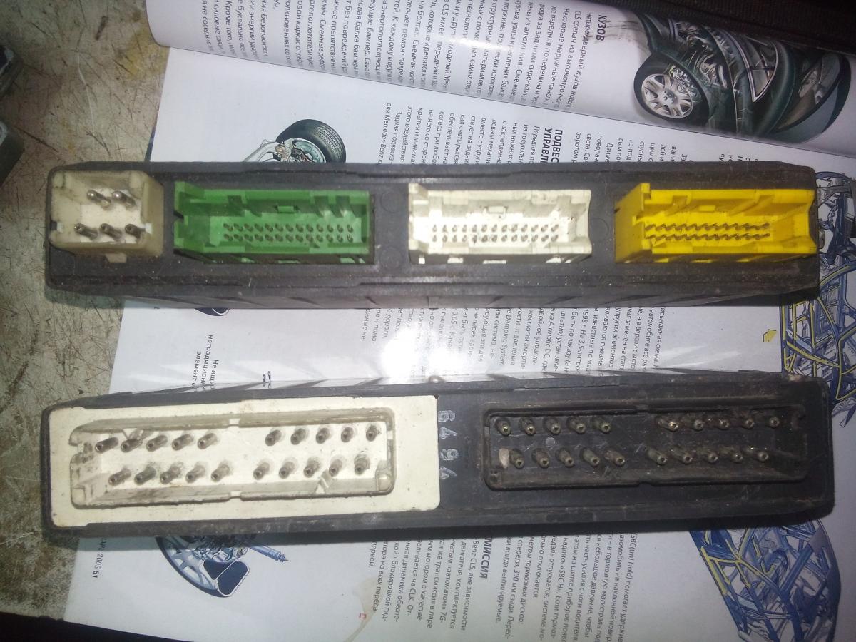

    блоки bmw
    имеются вот такие девайсы маркировка почти стерта может кому надо
