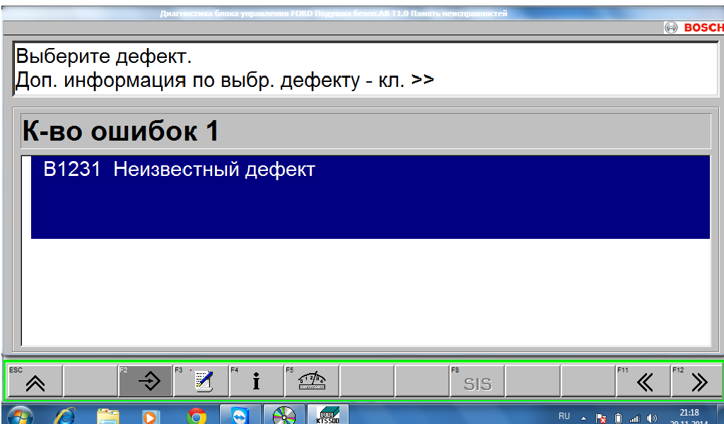

  3. Вот номер ошибки B1231 неизвестный дефект (как пред история раньше было две ошибки но одна из них стерлась) . Автомобиль был бит точно . Спасибо за ответ вам большое. Но не обессудьте возникло пару вопросов Опешите что за обманка как сделать как подключить? . Я новичок это мой личный автомобиль. (тем более что первый ) Также как почистить блок .?? Спасибо большое за любую помощь . Если вас не затруднит то скажите пожалуйста в каком разъёме смотреть можно поподробнее? И если я найду етот конденсатор, или не найду то что мне делать ? p.S спасибо вам большой за любой ваш ответ

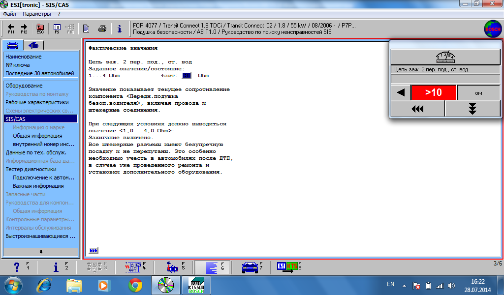

  4. Отправлено 18 Ноябрь 2014 - 10:20 Всем доброго времени суток прошу помощи разобраться с подушкой безопасности в автомобиле ford transit connect 2007 г 1,8 TDCI Буквы мотора R3PA . У меня светит лампа подушки безопасности . Я дела диагностику через тестер KtS 570 мне выдало ошибку не извечный дефект. Цепь зажигания устройства ремня спереди со стороны водителя . Но я нашел возможность сделать измерения сопротивления данyого узла ( Цепь зажигания устройства ремня спереди со стороны водителя) Мне показало что сопротивления выше нормы и не попадает в диапазон от 1-4 Ohm Помогите мне где искать проблему на что обратить внимание?? Также скажу что автомобиль был бит . Я Буду сильно благодарен за любую информацию .
