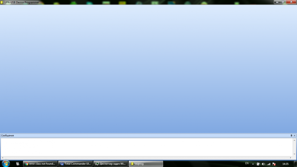

  18. Рассказываю, когда первый раз устанавливал софт с CD который в комплекте, все стало хорошо... Работал долго и без нареканий. В один перекрестный момент Касперский начал ругатся на uuprg.exe вроде как там вирусняк. Ладно, сношу прогу, опять пытаюсь устанавливать с диска, а не получается, сразу касперский меняет размер файла, который нужно копировать в папку... Т.е. uuprog.exe с 64кб меняется на 28кб. В чем проблема, ума не приложу, пробовал устанавливать без касперского, программа вообще не запускается (автоматически закрывается). Может у кого то есть нормальный uuprog.exe?
  19. Спасибо, но не работает этот софт. При установке открывается чистое окно...
