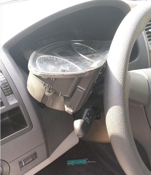

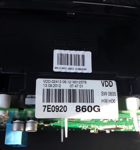

    Добрый день. Подскажите по поводу этих машин. Алгоритм работы как с новым tuareg, polo, или audi a6 c 2012? Или есть свой подход? До этого по обд делались, а тут попался ни в какую.даш пока не снимал, может с эбу надо работать?
