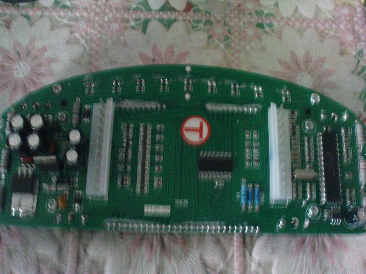

  4. Да наверное, мне просто дали щиток и сказали это и китайского Х6 :) и Я тупанул простите... Я что-то не понимаю видимо. Помогите. Подлючил блок 12в к упе. ножки 5 и 6 от переходника как пиал выше. Еще минус с платы взял прозвонил точки. Ни чего. упа пишет ошибку Все когда то были недалеки людьми.... Питания подал. Выпаивать я же говорю не проблема, в прогер она не встанет, (она микросфера меньше просто) даташит я смотрел пишится через 5-6. Воти вопрос что не так. куда смотреть...

  7. Здравствуйте. Взялся повозиться с этой понелью.. Пусть будет самый с мешной для вас вопрос, но я не могу считать тамп. чип 24с02WI (CSI p4g ) нашол 5-6 ногу по точкам. Землю - питения. и все Упа выдает CLK error. прилагаю фото. Ткните носом что не так делаю. Переходник от 93сXX. ноги прозвонил (3 - 5 2 - 6 5 - 4 8 - 8)
