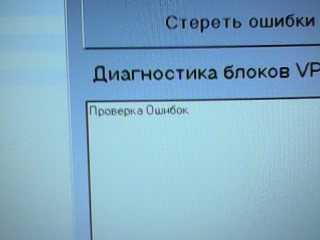

  4. Посмотрите на каком порту у Вас к-лайн и в проге выберите соответствующий. Больше никаких настроек не менял. Проги рабочие проверял лично. Правда можно посмотреть только идентификаторы и ошибки. После того как ошибки стер больше не появлялись, хотя при вскрытии была обнаружена отвалившаяся ножка транзистора. Транзисторы заказал, буду пробовать менять. Вопрос по ошибке в моторнике остается: 00546 - Поврежден провод передачи данных. 35-10 - - - Непостоянно
