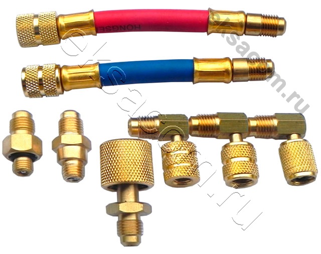

Товарищи. Подскажите пожалуйста такой момент. Приобрел масляный инжектор для заправки масла и красителя. На входе в него наружная резьба под шланг (и под быстросьем) краник , и на выходе адаптер под порт низкого давления. Объясните начинающему как правильно заправить масло с красителем через данный прибор. Если можно то прям последовательность от и до .
