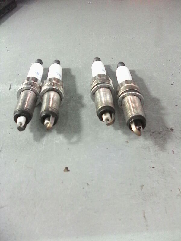

  16. По наддуву ошибка ушла, не знаю связанно это с этим или нет, но была утечка выхлопа после турбины, перед катализатором на стыке. После поездки примерно 20-30км при полной нагрузке, опять хаотично вылезают пропуски в разных цилиндрах. Вот что случилось с новыми свечками.
  17. одна проблема решилась с троением. Свечи на моторе N55 нужно закручивать спец ключом, если закручивать другим подходящим, можно поломать керамику внутри, на вид даже не видно, а свече приходит конец. Сейчас осталась другая проблема, ошибка 120208, избыточное давление наддува. Кто что может сказать по этому поводу?
  18. Снял катализатор он чистый, проверил турбину, не болтается ни шумит, Свечи за копченые пропуски идут хаотично показывает все цилиндры, кроме 3 и 4 цилиндра. Форсы так могут делать?

  20. Привет всем. Пришла машинка, двигатель троил, с первоначальной диагностики было куча ошибок, я удалил ошибки, осталась пропуск зажигания в 6 ом цилиндре. Снял 6 катушку там была вода, поменял свечку и катушку, завел все равно подтраивает, проверяю, пишет пропуск 5 цилиндр. открыл 5 цилиндр, на свече керамика болтается, поменял и 5 свечу. завел вроде выравнивалась. потом заглушил минут через 20 стал заводить не заводится, как будто всего один цилиндр работает. после нескольких попыток завелась с трудом и начала троить еще хуже чем когда приехала. сейчас она заводится и глохнет на педаль газа почти не реагирует , и постоянно лезут ошибки, множественные пропуски зажигания, 1 и 6 цилиндр пропуски воспламенения и ухудшение эмиссии после запуска во 2 цилиндре. Проверил по текущим данным ТНВД, заданные и фактические значения совпадают. Мож кто сталкивался и даст дельный совет?
