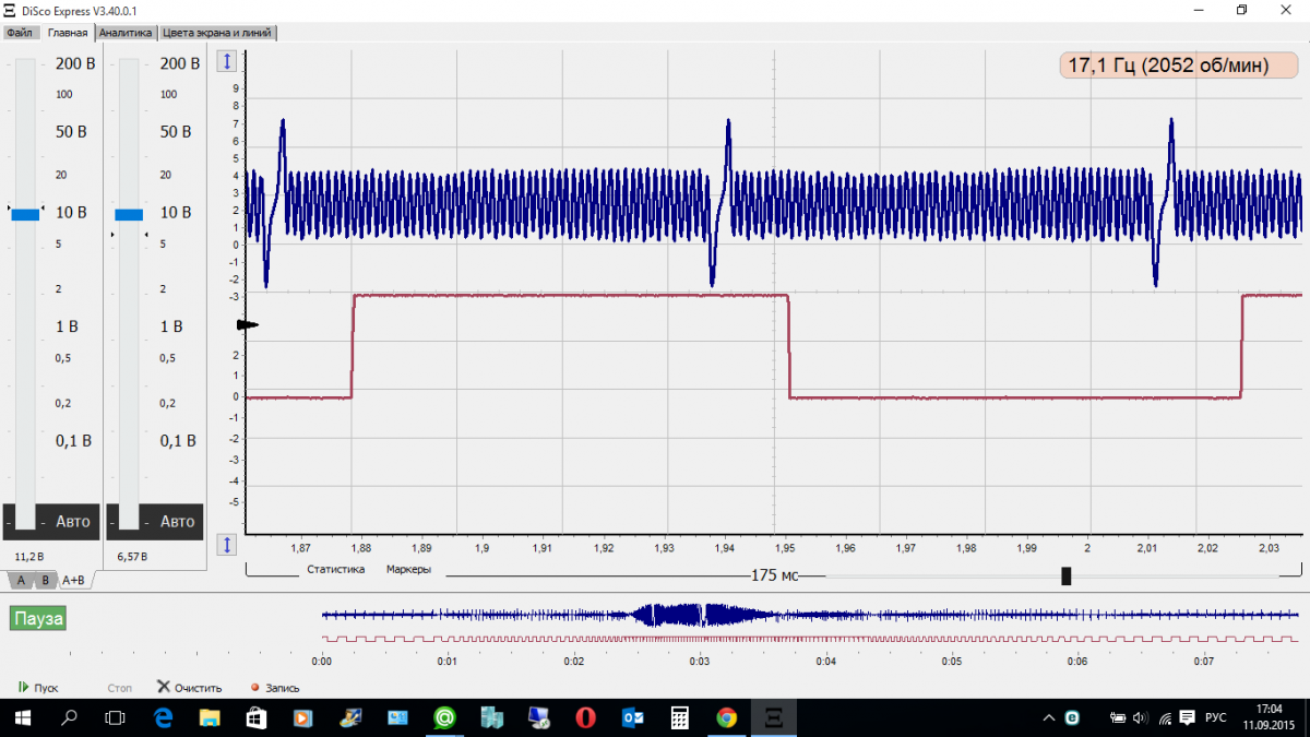

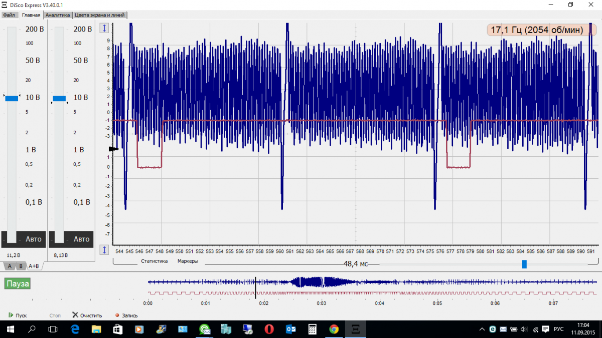

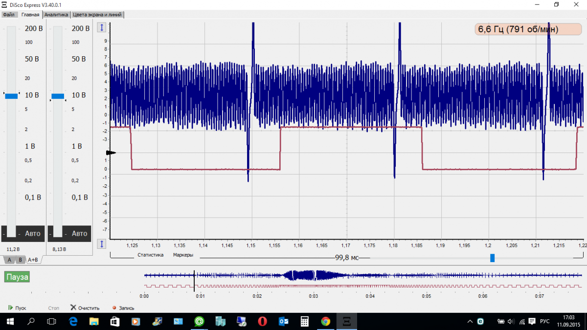

  10. ГРМ в норме, сегодня сам проверял, чётко по меткам. Смущает именно сигнал распредвала на 2 и 3 скрине в момент прогазовки, именно в этот момент выскакивает ошибка, 1 и 4 скрин до и после прогазовки сигнал в норме.
  11. Добрый день. Сегодня приехала машина Opel Astra G 2003г, мотор Z16SE на замену ЭБУ. Мозги приговорили на другом СТО, где машина простояла неделю. Изначально жалобы были что загорается чек и машина не набирает больше 3500 оборотов. Поставил новый (б/у провереный) ЭБУ, привязал, перепрагромировал под машину через SPS. Всё вроде бы хорошо, заводится, работает, но если газануть больше 4000 оборотов опять ошибка 0340 неверный сигнал датчика распредвала и аварийный режим. Прозвонил проводку от ЭБУ до датчика распредвала, целая. Снял осцилограммы с ДПР и ДПК и тут по датчику распредвала какая то фигня получается, пока педаль газа не трогаешь всё ОК, как газанёшь сигнал не правильный. Мож кто сталкивался, датчик распредвала под замену или ещё где покапать?

  18. Напругу с генератора померий, на днях была Вектра С с такой же проблемой, сдох регулятор напряжения в генераторе и напруга прыгала до 20 вольт, ВСМ отрубал всю электронику по салону что бы не сгорела.
  19. Задающий диск там жестянка которую очень легко погнуть, метки ГРМ на этом моторе не верхняя мёртвая точка, отличие на 1 зуб ГРМ. Скорее всего замяли задающий диск.
