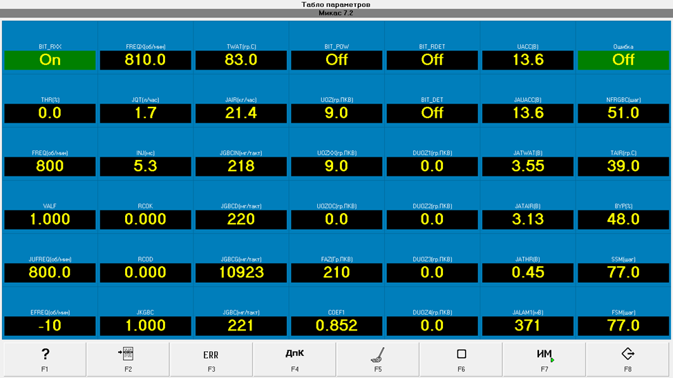

  1. ошибки выскакивают при пуске двигателя. Другой блок ставил.Уже вроде все пролез, как бы все должно работать но на газ нажимаешь двигатель мычит и не едет , выхлоп прет чистым бензином. Может что с железом ?
  2. Сегодня проверю. А где его искать, на каком датчике?А по осциллограммам у меня все нормально или нет?

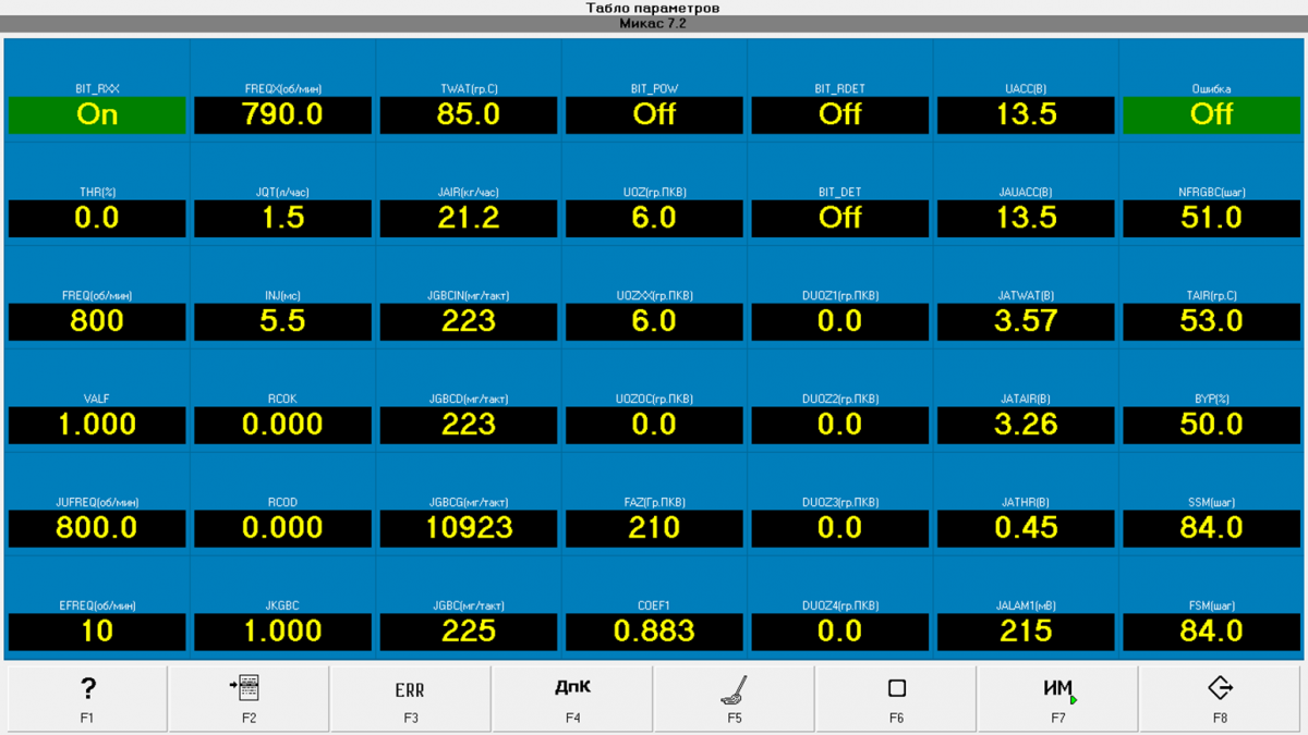

  8. Был у трех диагностов результата нет. расход от 24 до 30 литров. Проверил еще раз метки грм (транспортиром), промыл форсунки (на стенде), продул обратку, прочистил трубочку от клапанной крышки к РХХ (была забита полностью). Скрин опять не загрузился как его сюда загрузить?
  9. Проблема до сих пор не решена, что еще смотреть не знаю сделал скрин диагностики может что еще подскажите, а файл вставить не получается
