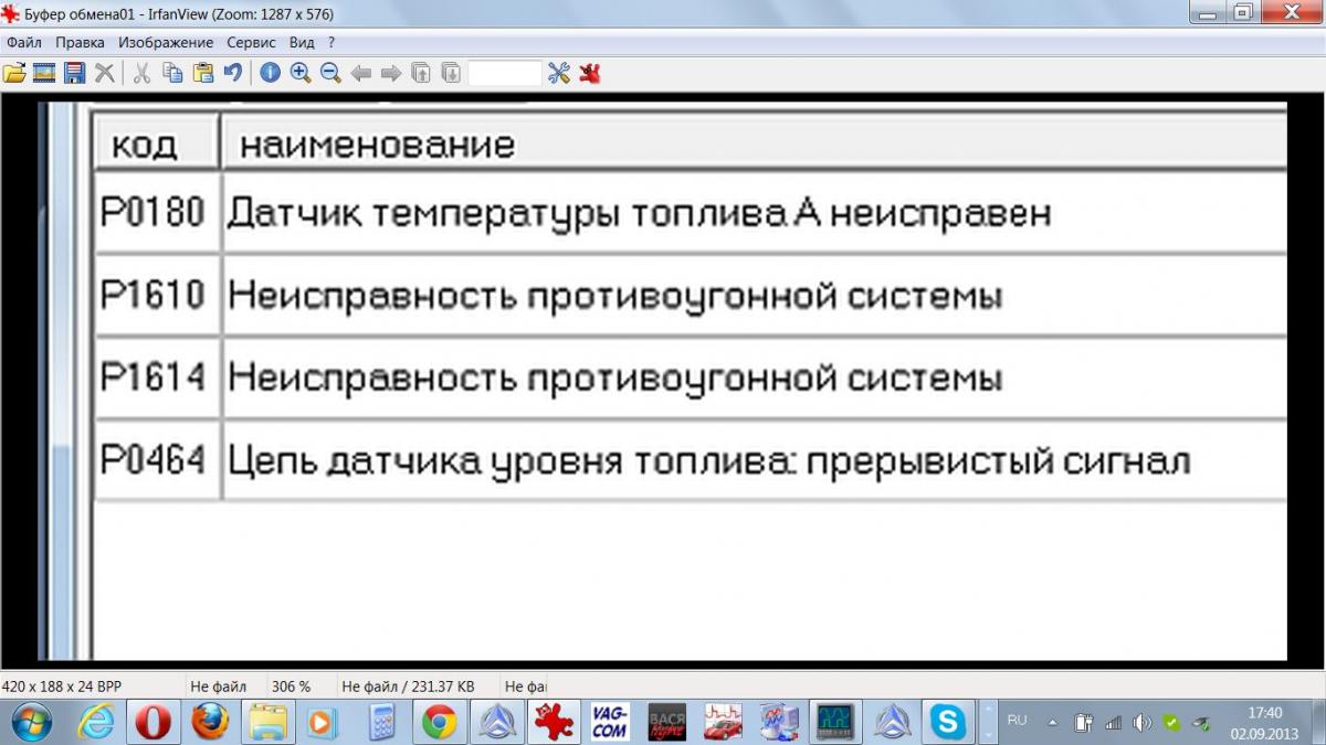

  2. Появились ошибки: Теперь другой вопрос алго этих ош. и как с ними бороться?

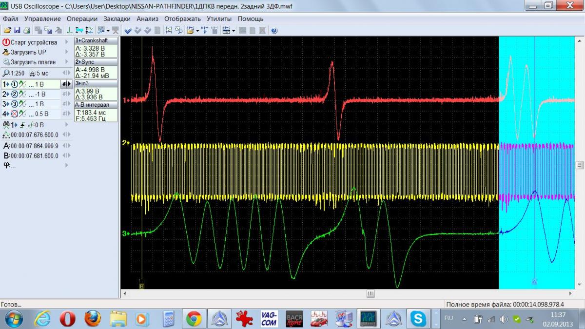

    Проблема такая авто Nissan Pathfinder 2001г.в. двигатель VQ35096745A объем 3,5. Машина ездила отлично динамика и все остальное, остановились, заглушили двигатель и больше он не хочет запускаться. До этого тоже была проблема с запуском притаскивали ее на галстуке, но в тот раз б/насос плохо качал, я сначала хотел его заменить, но потом поджал все контакты и все заработало, единственное, что я еще делал это промыл ДП. После этого я ее запускал раз 20. Было все нормально, клиент уехал и катался целый день, а вечером звонит, авто встало. 1) Топливо поступает. 2) Импульс на форсунки идет. 3) Питание на форсунки и на ИКЗ при прокрутке тоже есть. 4) Массы на ИКЗ есть, а вот импульса на первичку нет, в чем может быть проблема? Подскажите пожалуйста. Архив http://zalil.ru/34706025
  5. Поздравляю с решением проблемы. Хочу рассказать о подобном случае по ош. ДФ замена ДФ на новый результата не давала, импульс нормальный прямоугольный, что со старым, что с новым, проблема решилась заменой ДПКВ. С ДПКВ к стати тоже осцилка нормальная была. Проблема решена а возникновение ош. не понятно. Вот такой был случай.

  9. Несколько примеров правельных и неправельных осц.
