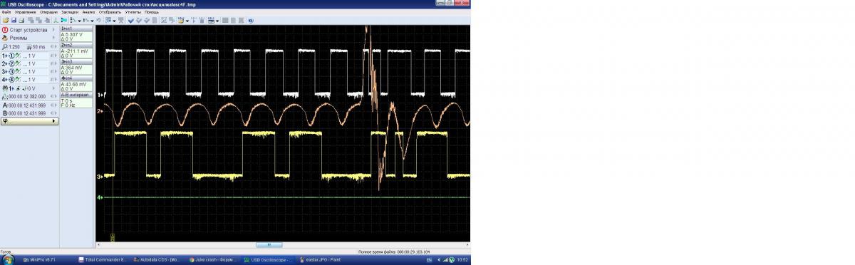

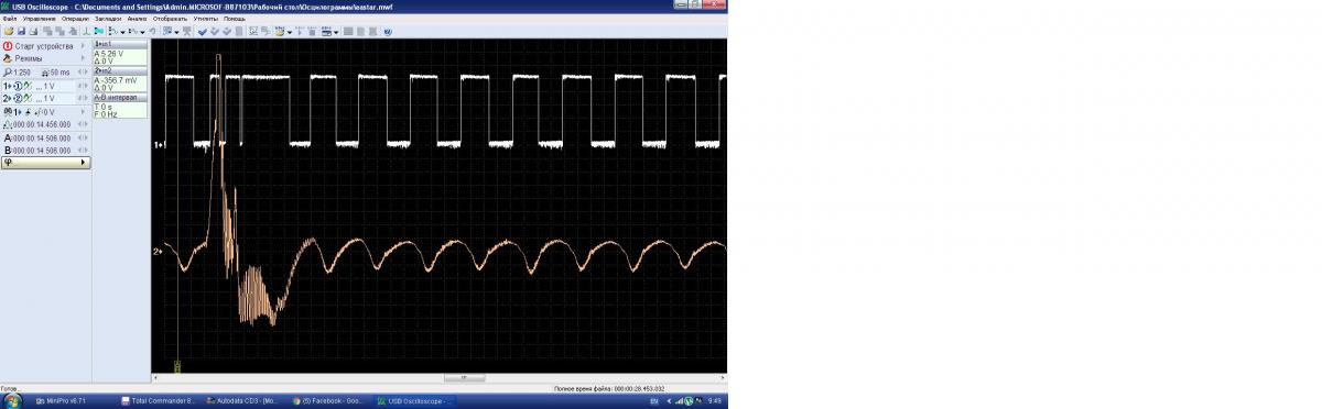

  16. Кому интересно. Даже если осциллограммы совпадают, очень сложно, по крайней мере я не нашел, разницу в сигналах датчиков дпкв оригинального и не оригинального. Решение - привезли оригинальный дпкв и авто заработало.
  17. Нашел эталон, все совпадает. ДПКВ, ДПРВ, форс 1ц, вв имп с провода 1ц. хх..rar
  18. Господа есть эталон ДПКВ+ДПРВ, завелась, но разряжение в коллекторе 750, двигатель просто заливает.
  19. При замене ДПКВ заменили и ремень грм, проверили задающий диск. Все в норме. Вот что происходит на ДПКВ и в двс. Осциллограмма ДПКВ+разряжение в коллекторе. Всплеск разряжение это подхват. eastar.rar
