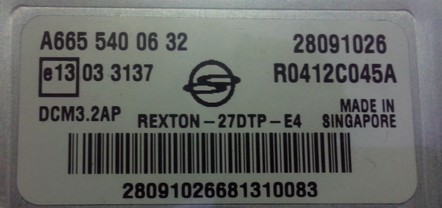

  2. Да-sid306 пока не нашел ктоб данный блок на столе читал-все розеточники)

  5. может вы не поняли что длина кода форсунок разная? не воспринимает(энд параметры форсов евро 4 и евро 3 сильно отличаются)
  6. привет SSNG YONG REXTON2.7 186 20011 проблема такого рода: на хх обороты гуляют 900-1200,при нажатии на тапочку работает жестко,ошибок нет в диагностике пилот впрыск 0.5-коррекция -7.5!!! История :после сильной аварии замена блока-этикетки совпадают, но-код форсунок 20-тизначный(Е5) а на самих форсунках 16-тизначный-Е3(форсы проверены-всё ок) подозреваю что во время ремонта и рихтовки подменили форсунки ВОЗМОЖНО ЛИ ПЕРЕШИТЬ НА ЭТИ ФОРСУНКИ ДАННЫЙ БЛОК? прилагаю считанные по бдм и по обд прошивки SS.rar
