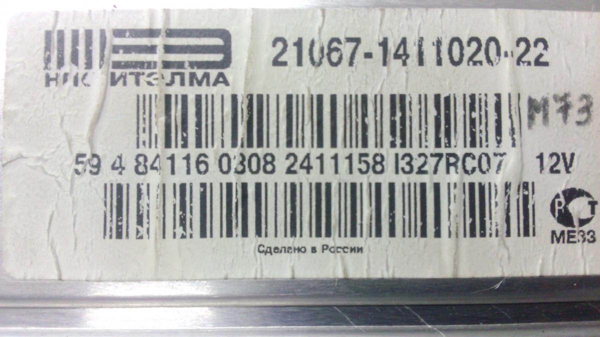

  14. Продам ЭБУ Январь М73. Блок 100% рабочий, вскрывался для прошивки. Сейчас залита прошивка I327RC07-Е2. Цена 3500р. Пересылка почтой.
