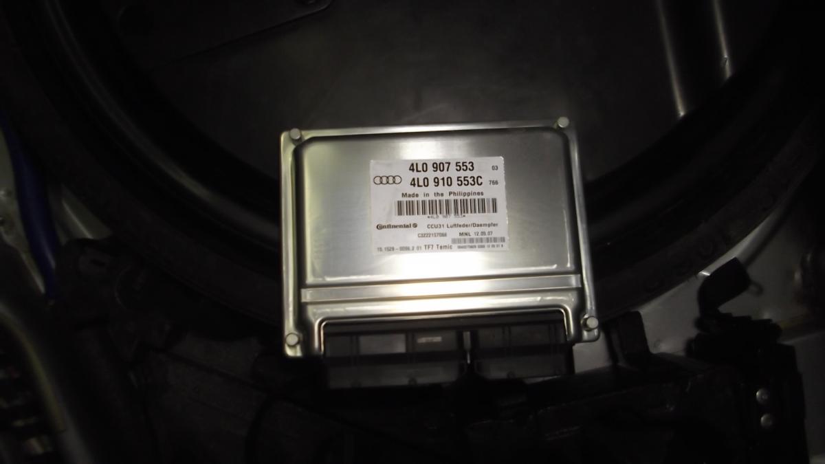

  4. Подкинули блок с донора , машина поднялась , прошить не получилось мозга не хватило , просит ввести код либо ломится в онлайн в общем печаль беда , кодировки проверили всё в норме , родная которая была вбита 15520
  5. А родную кодировку не подскажите плизь ? Офицалы предположили :(
  6. Может конечно и бред , машину отогнали офицалам , диагноз подтвердили , вот фото блока Тест проходит , проблем нет
  7. Доброго времени суток , случилась беда , товарищи со шнурком и васей натворили делов , заодоптировали подвеску так , что в данный момент пациент лежит на отбойниках при попытке ввести данные адаптации не выходит в позицию для измерения , компрессор рабочий , клапана рабочие , датчики дорожного просвета рабочие ( по крайней мере показания идут и вполне адекватные относительно соседнего датчика ) , и вот вопрос нет ли у кого стоковой прошивки , и вопрос второй нет ли у кого прошивки в заводской упаковке что бы можно было залить odis буду очень признателен
