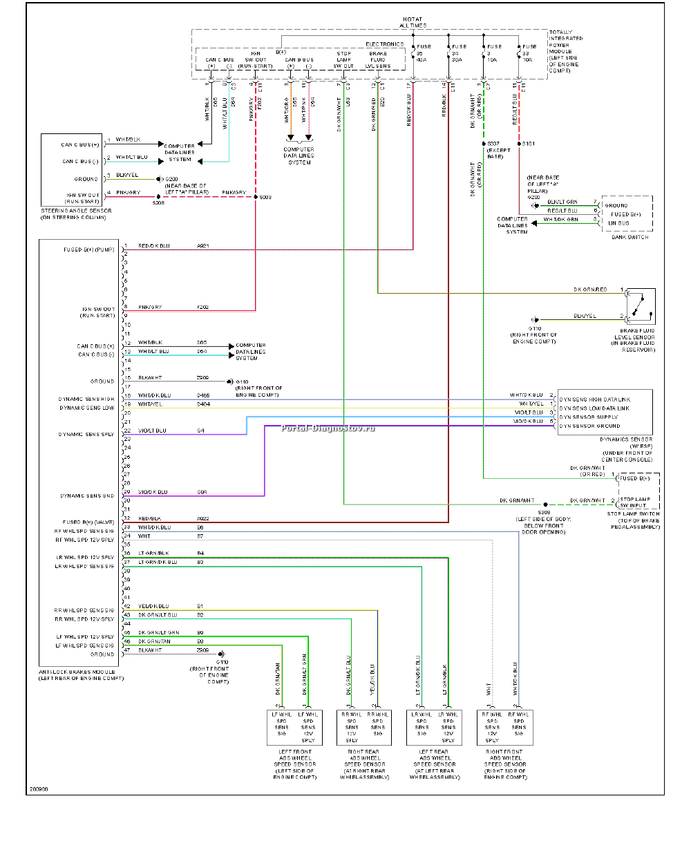

  1. Ура, проблема решилась путём продувки воздухом фотоэлементов. Тему можно закрывать)
  2. Дамп с модуля SAS st95080 16bit steering angle sensor dodge caliber 2007.bin
  3. Почему то не могу вложить файл дампа?
  4. разобрал заднюю часть модуля, если метки на шестерёнках встают друг против друга, то положение самого клокспринта практически до упора влево, шестерни целые магниты тоже, видимых повреждений и следов вскрытия нет, дамп чуть пойзже солью и выложу. А машину приобрёл с такой проблемой, предыдуший хозяин не знает как это произошло.
  5. Всем привет, машина Dodge caliber, в блоке ABS висит ошибка c121a steering angle sensor not inizialized, адаптацию датчик поворота рулевого колеса не проходит, сканер прокрутку руля не видит, все четыре провода в порядке от модуля SAS, Модуль не вскрывался, всё остальное на руле работает (кнопки аудио, сигнал, подрулевые переключатели). Помогите пожалуйста, куда рыть?

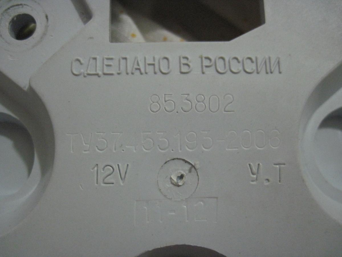

  9. До этого прибора, менял показания только АПЕЛами и Tacho Pro. Другими вариантами пока не умею(
  10. НА данный прибор ни чего не нашёл((
  11. Ну дак подскажите мне, по какому старому, при наличии только АПЕЛов!?
  12. Прошу прошения, нужно намотать, а не смотать!А сверху от нека стоит не Еепромка а какая то микруха - (MIC2951)
  13. Ребята, помогите пожалуйста с приборкой ап 85.3802, чем её смотать и главное как? Есть Апэл 4.3 и 5.Весь интернет обрыл, все форумы, есть приборка 852.3802, но это не то, не могу найти схему подключения. Заранее спасибо! Вот фото приборки.
