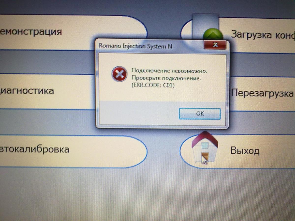

  21. подключился! зашёл в диагностику- не чё не показала вообще что это значит? всё норм или её как то особенно надо делать?
  22. разобрался! пойду пробовать!

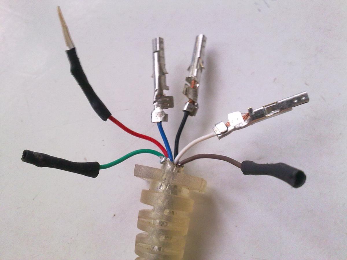

  23. Здравствуйте! С разьёмами у нас тоже беда, этот 8пин до сих пор не один магазин не привёз. Вообще сделал так подключаю как вы и велели, запускаю прогу - пишет нет связи с блоком у меня там нет голубого, но есть синий, я его и подключил- может это не верно? и на разьеме 4 провода а может быть дрова надо установить на кабель? ... Вот только какие у меня винда 7 64бит .
