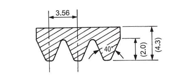

  3. Для чертежа шкива,который дал электроник есть небольшое дополнение по изготовлению ручьев http://yadi.sk/d/hiOxjdc9MKEEx

  10. У меня колено 409 и 405 поршни торцованные на 1.5мм,прокладка 1,8мм(после усадки 1,5мм) выборка в ГБЦ 2мм.ELECTRONIC выручи чертежом шкива на помпу

  12. ELECTRONIC Скинь чертеж шкива хотя бы сюда. То же прогресс буду брать Е-4

  15. Привет,можешь выложить чертеж шкива,думаю многим будет полезно.
