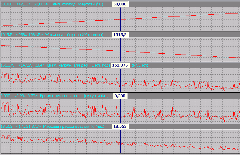

Давай лог, посмотрим в DiagView v.1.5.9.0 от 20.04.2020г

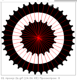

Нет, это не колпачки. Если РВ ставить по меткам, то там 2 варианта - с прокруткой КВ на 360

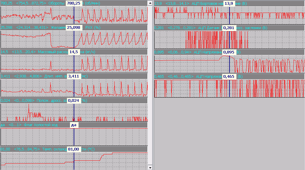

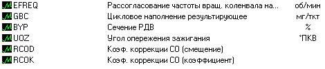

шаг рхх висит 83 - это говорит, что нет перетечки воздуха(должна быть щель в дроссельной заслонке, тогда будет 60) GBC должно быть в районе 130-170 Свежий бензин залей.
Гидрики зажимает при слишком большом давление(прокладку не правильно поставили, клапан заклинил и т.д.) Крути СО и смотри, чтобы уменьшалось РДВ% и GBC

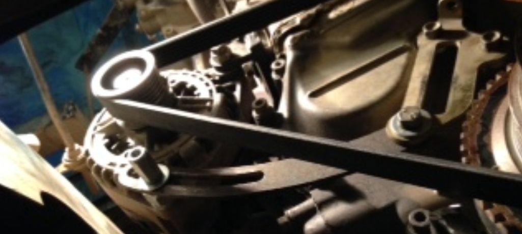

Ремень правильно заправил, об ДПКВ не ходит

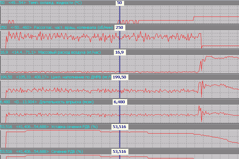

Двигатель воздух просит, РДВ-105 шагов. Обороты занижены на 270. Вытащи шланг с РДТ - воздух добавиться, обороты подымуться, РДВ упадёт до 78 шагов

Хорош порожняка гонять - лог давай.
