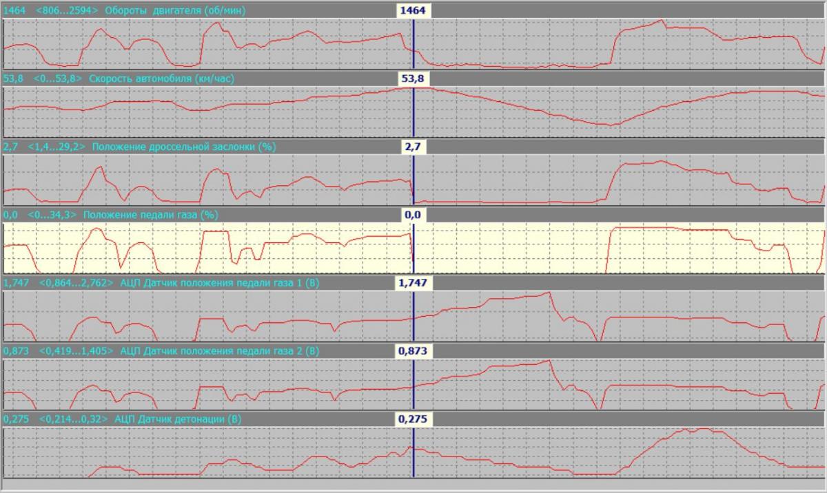

  3. Интересный лог у ALE179, датчик педали газа показывает ноль, а АЦП педали показывают что педаль нажимается дальше и эти показания правильные, сигнал с 1-го АЦП в два раза больше чем сигнал со 2-го АЦП. Ну и в момент обнуления педали какое-то увеличение сигнала датчика детонации, которое не уменьшается со сбросом оборотов. Похоже что-то сильно гремит. Обновить прошивку что ли?

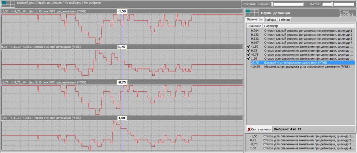

  4. Как может отскок иметь положительное значение? При отскоке УОЗ всегда уменьшается относительно УОЗ в конкретный момент времени. Например текущий УОЗ 20 градусов, отскок 4 градуса, значит в результате УОЗ стал 16 градусов. Но если на графике отскок положительный, то тогда од должен стать 24 градуса? Почему у дух цилиндров отскок только в минус, а у других и в плюс и в минус, ну не может такого быть. Допускаю, что такие данные ЭБУ выдает, но тогда надо помечать их как недостоверные. У ВАЗа УОЗ отсчитывается от 15 градусов после ВМТ, по моему, а откуда отскок отсчитывается? У readlogs величина отскока на тех же логах имеет числовые значения без плюсов и минусов. >>2. Используйте аппроксимацию - см. документ "DiagView v.1.5.8.4. Руководство пользователя", рис.11.1, крыжик "Аппроксимировать значения параметров (сглаживать графики)". ​Я использую аппроксимацию, но хотелось бы иметь настраиваемую аппроксимацию. Считаю что скользящая средняя с настраиваемыми параметрами оптимальный вариант. В данном случае я не знаю как оно сглаживается. Система Вин 10 Экран 1920х1080
  5. Неправильно отображается значение отскока по детонации. Если открыть лог в закладке Основные параметры ЭБУ, то отскок может быть и в минус и в плюс. Если открыть лог в закладке Параметры детонации, то Отскок у 1-го цилиндра только в минус. у 2-го цилиндра и в минус и в плюс у 3-го цилиндра только в минус у 4-го цилиндра и в минус и в плюс appLog-2018-07-22-11-42-55.zip

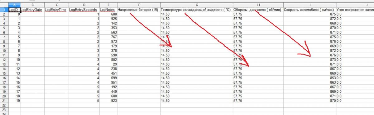

  23. Сейчас попробую. Ошибка конвертирования лога посредством ReadLogs для EcuEdit. Заголовки столбцов съезжают в сторону, это видно простом редакторе таблиц типа Экселе. Да, так открывает.
