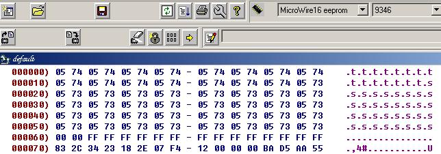

  2. electron_1984, molistat спасибо за предложения, Буду иметь ввиду. Тут оперативность требуется. Времени уже нет.Зашил туда дампы для 86458 км, а отображает 30668(( для того чтобы запитаттьна столе - 1-3 минус, 22 - плюс, разъем CNA
  3. так я не от жадности, а от ситуации, трое не взялись, а больше не знаю получается, что так. у меня в IC3 3 строки с пробегом было, в IC5 (под экраном) - 6 строк. В дампах-образцах строго наоборот. стало быть действительно все равно что куда писать.
  4. да приборка уже не причем! я микросхемы оттуда сдул, Проблема с записью. дамп считал, а вот изменить и записать не могу. В конце записи ошибка. вроде пошло. завтра посмотрю что сохранил. мистика. много вариантов перепробовал, не помогало, а тут записалось.
  5. к сожалению не могу отказаться. Так обстоятельства сложились. Капризничает, шиться не хочет, хотя стирается (FF). После прошивки меняется содержимое, как будто суммируется.
  6. а там чистая 93с56 или 93s56 - пишет ошибку записи, но полное стирание производит

  11. Спасибо! Разобрал приборку, вызвонил. Во всех темах форума пишут, что она обсосана и делать мол нефиг, но распиновки для внутрисхемки не нашел. В одной из тем речь шла о ТР0-ТП5 и первой микросхеме, но конкретики не было. Привожу распиновку для программирования без разборки приборки: IC3 (которая ближе к 80 ногой IC4 QK074 STGL 54) 1-TP4, 2-TP3, 3-TP1, 4-TP2, 5-TP5, 6 и 8-TP0; IC5 (рядом с IC6 MB89567A-211) 1-TP10, 2-TP9, 3-TP7, 4-TP8,5-TP11, 6 и 8-TP6. Причём на плате уже были проколы как на контрольных точках, так и на питании. Ряд вопросов. Первый - как запитать на столе одометр (книжку со схемой оутлендера не нашел); второй - какая из микросхем считается первой (для заливки соответствующих дампов), т.к. встречал на форуме разные мнения (что ближняя к процессору, или та, что под экраном); и третий - правильно ли я понимаю, что для внутрисхемного программирования достаточно подключить программатор на контрольные точки (никаких дополнительных элементов и питания не требуется), а программатор самый примитивный от компорта (http://masterkit.ru/zip/bm9215.pdf).

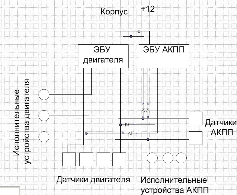

  16. Я тоже опасаюсь, что некоторые сигналы, необходимые для принятия решения о переключении передачи, диод может просто задушить. Может тогда просто оптронную развязку?
  17. Имею ввиду такую схему включения. Включение диодов на схеме произвольно, реально будет по ходу сигнала, чтобы мозг старый (используемый для АКПП) не влиял на основной ЭБУ. или же требуется еще диод в цепи основного мозга?
  18. На Pajero 3000/short wagon 92 г.в. накрылся движок, установлен двигатель от Delica space gear pd6w 1996 года, с моторной косой и мозгом. Проблема в том, что родная деликовская коробка управляется только механически, а мозг не участвует в управлении, но коробку не меняли и осталась электронноуправляемая родная коробка V4W3 (0372l aisin). В связи с этим есть желание поставить родной мозг на управление коробкой, т.е. завести на него только датчики от двигателя и питание, а выход взять только на солиноиды коробки. Вопрос следующий нужна ли развязка между двумя блоками управления и как она должна выглядеть (Достаточно ли поставить диоды со стороны родного мозга )?
  19. Выставил 768 км. Действительно, как и в теме про расшифровку одометра от ВАЗа ["]http://www.auto-bk.r...m/topic/38870/] пробег считается по 32 км. В Тахософте по 50, в результате происходит набег ошибки. Километр записыватся старшим байтом начиная с первой строки (00), их количество определяет отличие от пробега, кратного 32. При попытке выставить 777, получил одну надпись odo((, зато кушать меньше 20 мА стала и не греется. По этому и оставил 768 км. Где-то так и проехала машина на новом двигателе (на самом деле он б/у, но для машины новый). Дампы отсортирую и выложу в соответствующем разделе после праздников. Снял осциллограммы с памяти, как и рекомендовали, но навряд ли они тут будут интересны - просто уровни, соответствующие даташитовским.
  20. на микроконтроллерах приходилось собирать устройства, но ни разу сам не прошивал, всегда товарищей просил. А тут при пересветке панели решил пробег красивый поставить. Сейчас с байтами играюсь, по километру добавляю - забавно. Искренне благодарю Форумчн, а то уже отчаился, еще одну панель хотел покупать, чтобы одометр снять оттуда. Только жрёт многовато 330 мА! и греется как утюг.
  21. Получилось)) залил сначала свапнутый файл, но не пошло. Поставил файл из базы одометров и - 67023 км. Действительно, файл оканчивается на АА 55Особенность файла в том, что не всё поле (строки с 0 по 5), отведённое тахософт калькулятором под пробег одинаково. Анализ значения, показываает перестановку байт. По Тахософту 67000 (там шаг 50 км) соответствует 74 05. Значение 7305, видимо хранит предыдущее значение. Изменил один байт (14 в 01 строке) и на дисплее хрень (Trip и корявка как у Хищника на руке)
  22. заливал. не удивился. Хочу переставить байты и надеюсь удивится. 5 имеющихся у меня чужих рабочих дампов оканчиваются на 55 АА. Причём, скачанные из базы одометров дампы условно можно разделить на два типа: понипроговские с AA 55 и все остальные (бинарные и шестнадцатиричные) с 55 АА. Надеюсь, что вся эта котовасия с одометром только потому, что я не переставил байты в понипроге, а не аппартная неисправность, внесённая в процессе выпаивания памяти.
