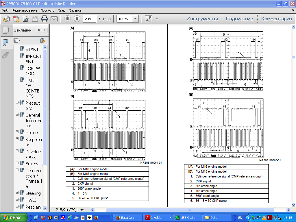

  5. Отвечаю сам , Дв на машине рестаил М16А, в мануале похоже дорестаил М16. Но вот результат - после проверок осциллограмм , после снятия эбу, датчики не отключались, проблема исчезла и больше не подтверждается ни на каких режимах. Приятно , но косяк не найден, что совсем не радует. Будем наблюдать дальше. А синхры все же ни у кого нет?

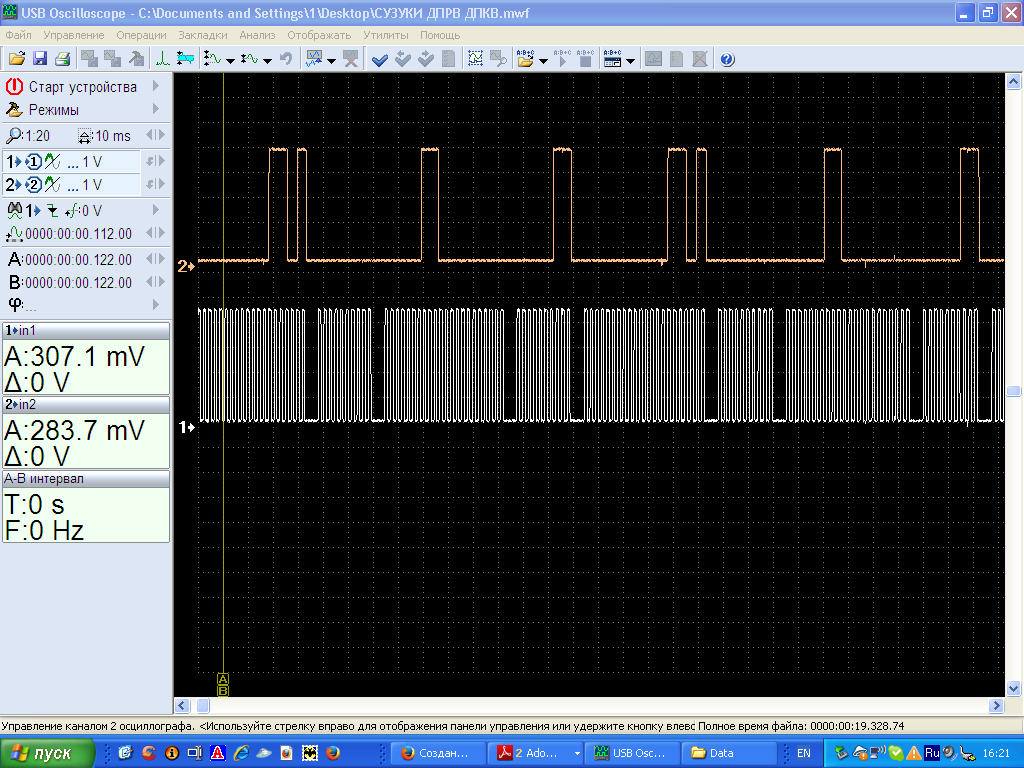

  6. Коллеги, у кого есть синхра правильная реальная. Дв M16A VVT 2011г 1.6л Проблема в том, что машина часто глохнет при нажатии на пед.газа. Ошибка С1122 неисправность входа частоты вращения двигателя- как в руководстве сказано при включенном зажигании присутствует, после запуска исчезает. У меня так же. Проблем больше нет , машина работает прекрасно. На месте гонял на любых оборотах-не проявляется.Решил посмотреть синхру и теперь понять не могу когда сравнил, что не так. Импульсы разные у меня и в мануале. ТУПИК. Может кто терзал такую ? Верхний сигнал РВ , нижний КВ
