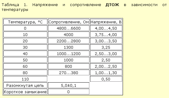

  4. ДТОЖ проверяется не по диагностике, а по прилагаемой табличке. Очень часто он выходит из строя, но напряжение, снимаемое с него не "вылазит" за допустимые пределы. И поэтому, при диагностике нет ошибок. Кроме того, советую посмотреть осциллограмму с ДПКВ, возможно, болтается шпонка.

  7. Датчик ДТОЖ можно проверить таким образом:

  9. Для тех, кто заменил термостат на заведомо исправный, а температура двигателя не выходит на рабочую, еще раз напоминаю: В блок управления (ЭБУ) поступает следующая информация о: - положении и частоте вращения коленчатого вала; - массовом расходе воздуха двигателем; - температуре охлаждающей жидкости; - положении дроссельной заслонки; - содержании кислорода в отработавших газах (или о значении регулировки СО, для комплектации без датчика кислорода); - наличии детонации в двигателе; - напряжении в бортовой сети автомобиля; - скорости автомобиля; - запросе на включение кондиционера. На основе полученной информации блок управляет следующими системами и приборами: - топливоподачей (форсунками и электробензонасосом); - системой зажигания; - регулятором холостого хода; - адсорбером системы улавливания паров бензина (если есть в комплектации); - вентилятором системы охлаждения двигателя; - муфтой компрессора кондиционера (если он есть на автомобиле); - системой диагностики. Датчик температуры охлаждающей жидкости представляет собой термистор, (резистор, сопротивление которого изменяется от температуры). Датчик завернут в выпускной патрубок охлаждающей жидкости, закрепленный на головке цилиндров, т.е. находится в потоке охлаждающей жидкости. При низкой температуре охлаждающей жидкости датчик имеет высокое сопротивление (100 кОм при -40 град.С), а при высокой температуре - низкое (70 0м при 130 град.С). Электронный блок управления подает к датчику через сопротивление определенной величины напряжение 5 В (образуя таким образом делитель напряжения) и измеряет падение напряжения на датчике. Оно будет высоким на холодном двигателе и низким, когда двигатель прогрет. Измерением падения напряжения блок управления узнает температуру охлаждающей жидкости. Эта температура влияет на работу большинства систем, которыми управляет блок управления. Наиболее часто возникающий тип отказа датчика – выход значений напряжения за пределы табличных данных. В результате возникают трудности при пуске двигателя и подается обогащенная рабочая смесь для горячего. При этом код неисправности не будет сформирован, поскольку показания датчика не будут выходить за пределы диапазона. В этом случае потребуется замена ДТОЖ. Конечно, можно изголяться, ставить краники, уменьшать диаметр крыльчатки помпы или "упаковать" радиатор. Каждый сам для себя должен решить, что для него лучше.

  11. Вопрос: датчик ДТОЖ проверял? Теоретически, если он неисправен, угол зажигания может сдвигаться не в ту сторону, в результате смесь сгорает в не то время, двигатель не может прогреться, а обратная связь по ДК регулирует состав смеси. Как результат свечи чистые, температура двигателя низкая. И двигатель тупит из-за неправильного УЗ.
