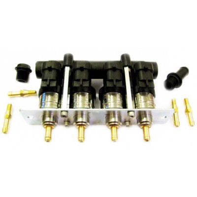

  6. Какая разница Barracuda или Hana? Конструкция аналогичная (используются только разные материалы). Хану начали подделывать , а Барракуда новинка на рынке и немного дешевле Ханы. "Но то, что очень уважаемая фирма Prins Autogassysteme n B.V. стала комплектовать ими свои новые комплекты Prins VSI Silver Line внушает очень серьезное уважение!" За рейку Barracuda 4цилиндра в Омске просят 4000р. Хана около 6000р.
  7. Интересует информация про форсунки Barracuda, кто ставил какие впечатления. Собераюсь поставить за место валтеков 30. В магазине пытаются втюхать A.E.B (на 900р дешевле Барракуды) На вопрос чем A.E.B лучше Barracuda ничего не могут сказать. Информация в интернете минимальная про A.E.B и Barracuda. Ну и кто на каких форсунках ездит, какие проблемы возникают? Не хотелось бы наступать на одни и теже грабли несколько раз.
