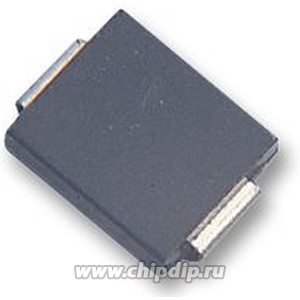

  15. По поводу диода, на чип и дипе есть диоды, подойдут ли они в качестве замены? Артикул: BYG20G-E3/TR Ном. номер: 9000034639 Производитель: Vishay
  16. В руки попал ЭБУ SID 208 c нерабочего форда транзит 2.2 2011 г. Залило водой, на плате две поврежденные детали, диод и резистор. С диодом вроде бы разобрался не могу найти маркировку резистора и его номинал. Нет ли у кого данных на данные детали. Да и еще можно ли данный блок новым сделать через перезаливку епрома?

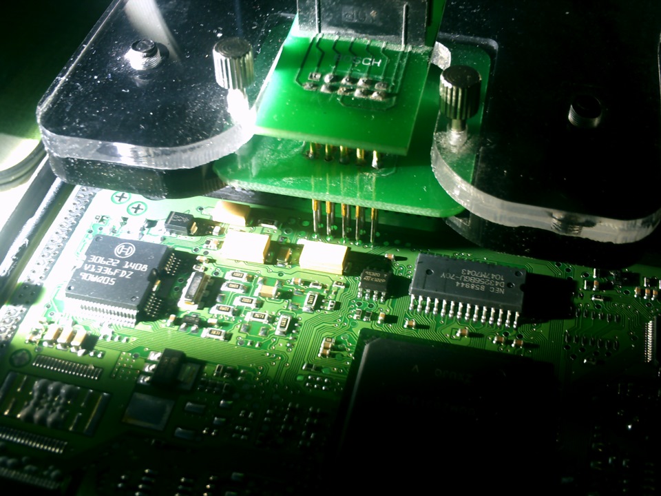

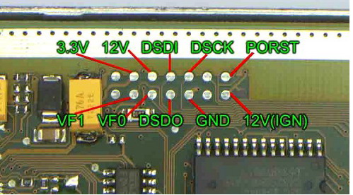

  18. При использовании головки BDM c иглами в блоке BOSCH EDC16 что с контактами 3.3V, VF1 делать, можно ли их не задействовать? В стандартном переходнике к галете они задействованы!

  20. Можно ли на галето 54 использовать стандартную головку BDM BOSСH без доработки кабеля?
  21. Вызвонил пины на переходном адаптере BDM, чет не соответствие какое то с типовыми точками подключения BDM BOSCH. Например DSDO на приборе Pin10 PIN OUT.doc
