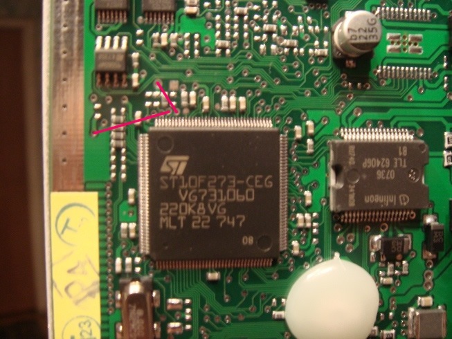

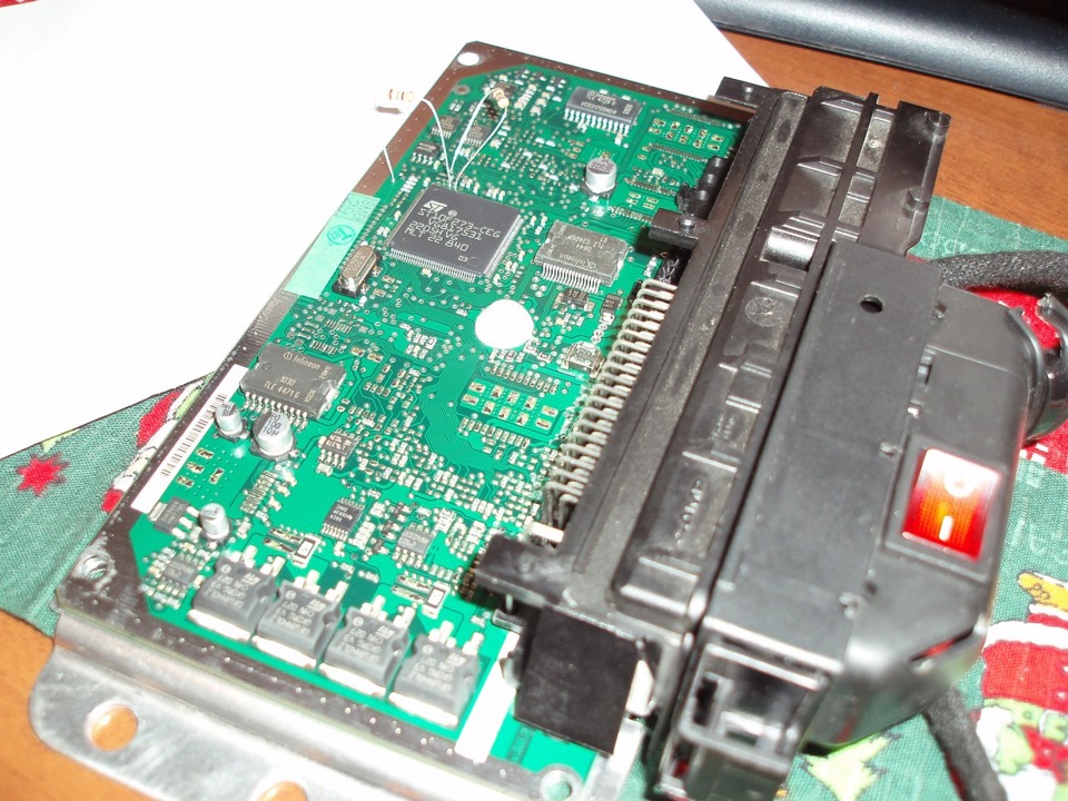

  9. Легкий способ перевода М73 и Январь 7.2+ в BSL режим без перепайки резистора. Делается это как на фото ниже. Нужны будут два резистора по 1.8 кОм, которые вставляются в металлизированные отверстия платы ЭБУ
