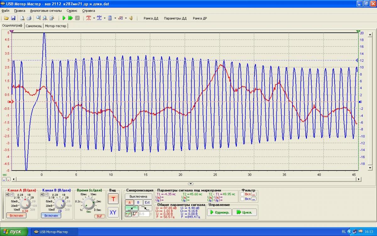

  5. Первый и третий участки осциллограмы эффективность - это Х/Х. Второй участок - это плавно подняты обороты до 3000об\мин. Четвёртый участок резко нажата педаль газа в пол и при 3000об\мин выключено зажигание,а дроссель удерживается полностью открытым. И пятый участок - это ,,выбег,, двигателя,т.е вращение по инерции. Вот он пятый участок отвечает за механнику двигателя,т.е относительная компрессия. На нём явно видно провал второго цилиндра,он синего цвета. Четвёртый участок оценивает систему зажигания-здесь всё нормально. По первому,второму и третьему можно судить,как о состоянии двигателя в целом так и о топливной системе. Вот второй цилиндр (синий график на осциллограме) отстаёт во всех режимах. У него прогар выпускного клапана. ВОТ ЕЩЁ ОДНА ОСЦИЛКА ДИСКО ДПКВ И ДР МЕТКИ ГРМ В НОРМЕ 20 ЗУБ ДПКВ ЧЁТКО СОВПАДАЕТ С НУЛЕВЫМ ПОТАНЦИАЛОМ ДР.

  7. Вот смотрите на на мой пост где выложены осциллограмы. Неужели там написано непонятно, или Русский язык Вам чужд,или не родной? ,,Червяк,, ,как вы его обозвали - это осциллограма ДР, только растянута по временной оси осцила,чтобы видить 20ый зуб ДПКВ и прохождение нулевого потанциала ДР через этот пресловутый 20ый зуб ДПКВ. А он не проходит!!! Неужели Вы не читали и не изучали методику диагностики по ДР? Если нет,то о чём можно говорить,вам надо просто изучить этот метод и всё!!!

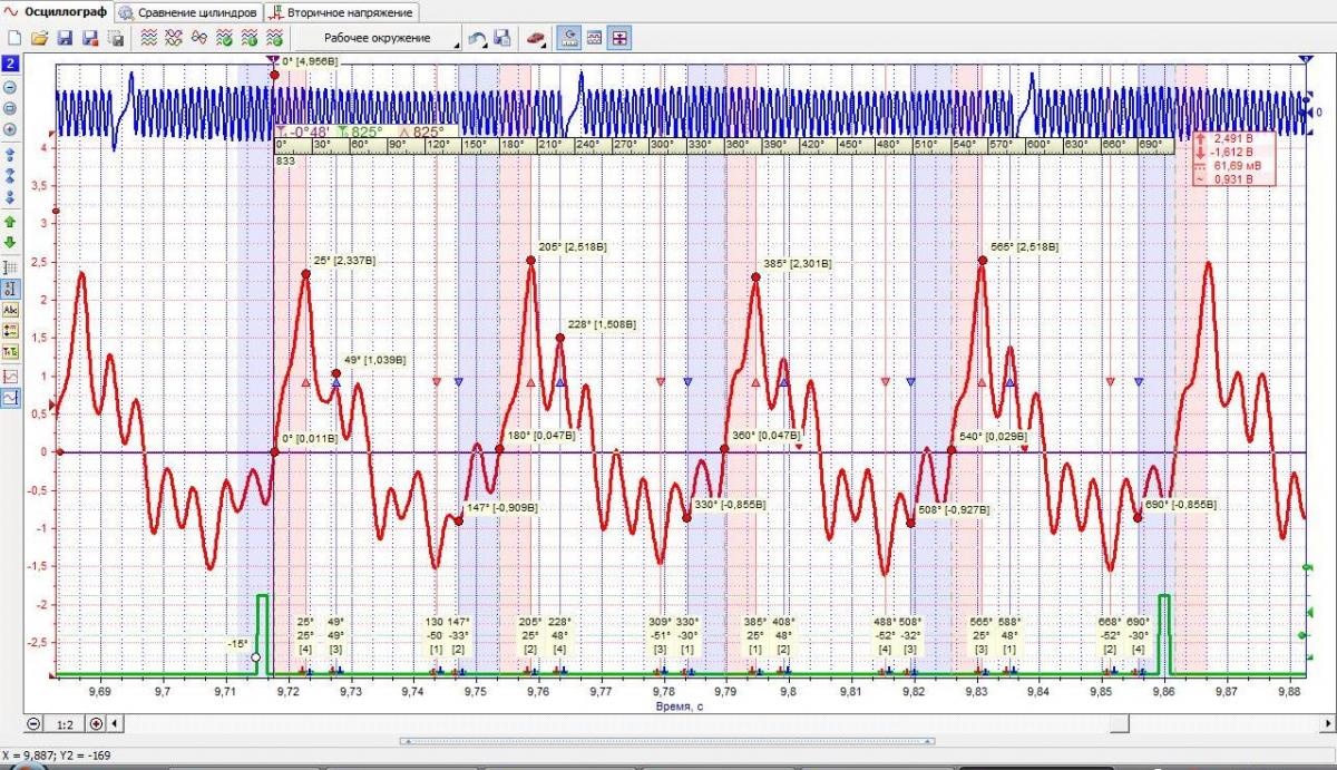

  10. Продолжим! МТпро СБИТЫ МЕТКИ ГРМ ДПКВ и ДР режим осциллографа ЭТАЛОН ФАЗ ГРМ 1.6L 16V ДПКВ-ДР-СИ1ц.

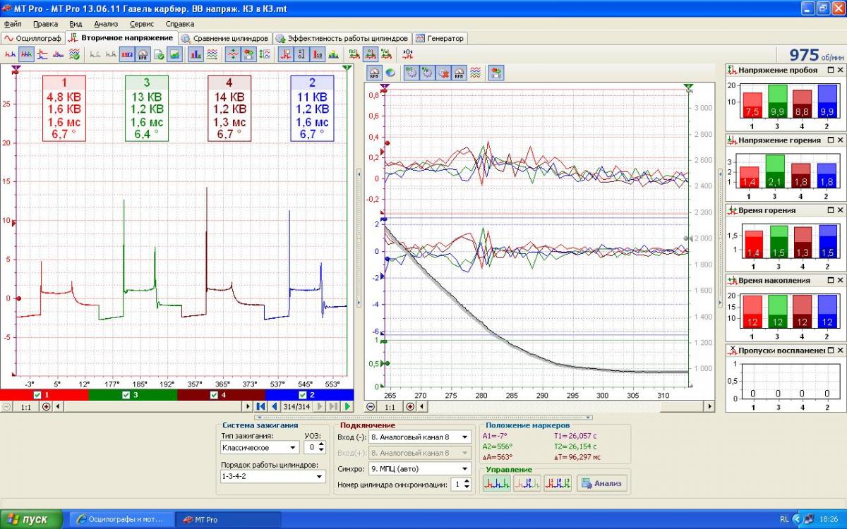

  11. Продолжим как и обещал теперь МТпро! МЕЖВИТКОВОЕ в КЗ 1 и 4 цил. ГАЗЕЛЬ А ЭТО ПОСЛЕ ЗАМЕНЫ КЗ
