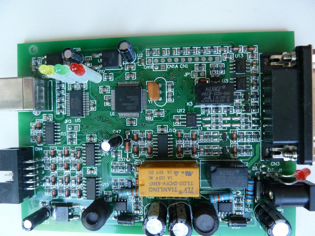

  16. Всем откликнувшимся спасибо. Перепоял 2 резюка и перерезал перемычку и накинул проводок. Но результат нулевой. Как определить, что они выгорели?
  17. Пришла такая. Похоже не работает К-линия. Кто-то победил энто? И еще, что-то греется она прилично. Позже посмотрю какие элементы конкретно нагреваются , но что-то ненормально мне кажется.
  18. Обновлял, поставил самую последнюю от 2014 года. Пока не фурычит.
  19. Потыкался, криминала не обнаружил. Галлетта какая-то у меня непохожая на выложенные тут схемки. Кварца не нашел, фото вставить не получается. Попробую проверить на другой машине, если не получится, закажу новую с китая.
