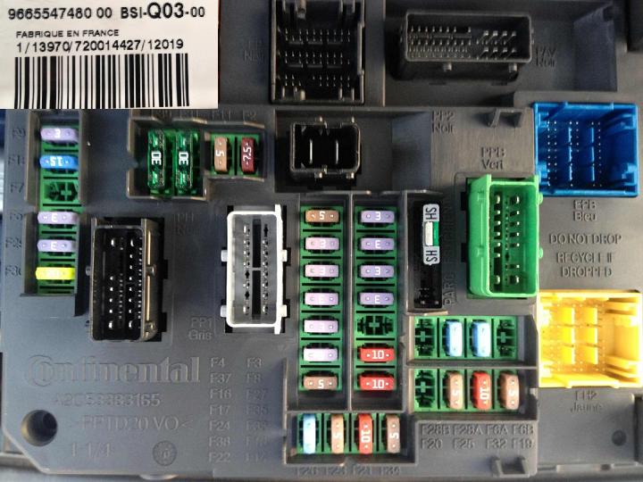

  10. CITROEN C4 2012 AT DASH 9676962980 BSI 9665547480 00 BSI-Q03-00 C4_DASH_71858_28.12.2016.bin C4_BSI_71858_28.12.2016.bin
  11. Андрей, спасибо! Все получилось. Кто еще не делал-круглогубцы всем в помощь. Но лака в ситроене много. Сдуть не получилось. Зачищать и паяться внутрисхемно. На лицевую сторону нет точек
  12. привет! подскажите кто как подобрирался к 95256 в bsi. она между платами? как то густо лаком залито. глаз и линз не хватает. спасибо
