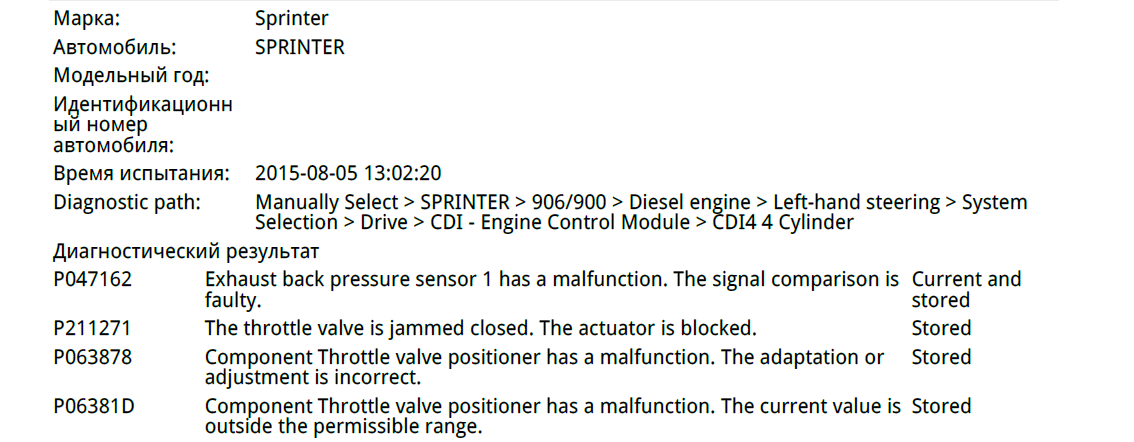

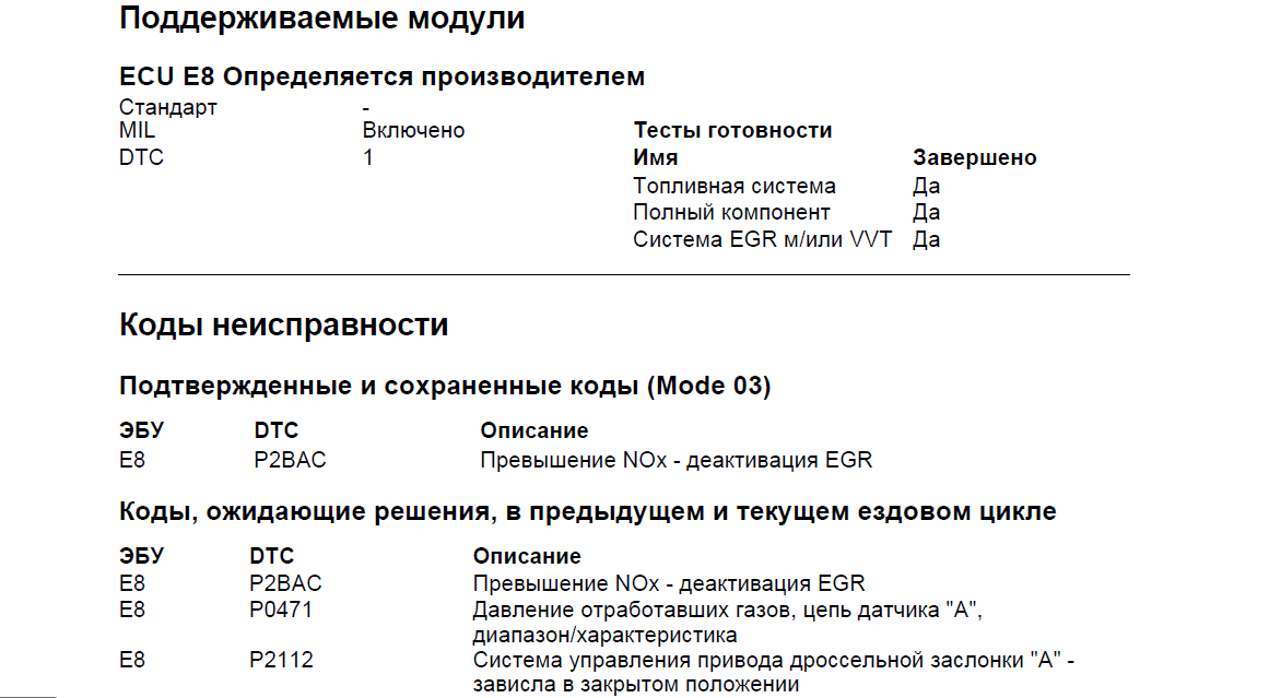

  13. А/м ведет себя непредсказуемо. Может затупить, а может поехать без какой-то очевидной симптоматики. История ремонта такова. Машина от колег. К ним приехала на эвакуаторе - заводилась, проезжала около километра и глохла. Через некоторое время заводилась и опять тоже самое. Ошибки (со слов) были по низкому давлению в рампе и по EGR. На а/м было заменено: топливная рампа с датчиком давления и регулятором, и клапан EGR. Результата нулевой. Затем поменяли клапан потока на ТНВД - машина поехала, но надолго. Стала переодически терять мощность. Ошибки прочитаны "автокомом" и "лаунчем". Не могу понять, что за датчик давления подразумевается под кодом P047162. На а/м два раза снимали и ставили двигатель. Возможно что-то повредили в проводке - но вот что. Может кто толкнет в нужном направлении. Спасибо.

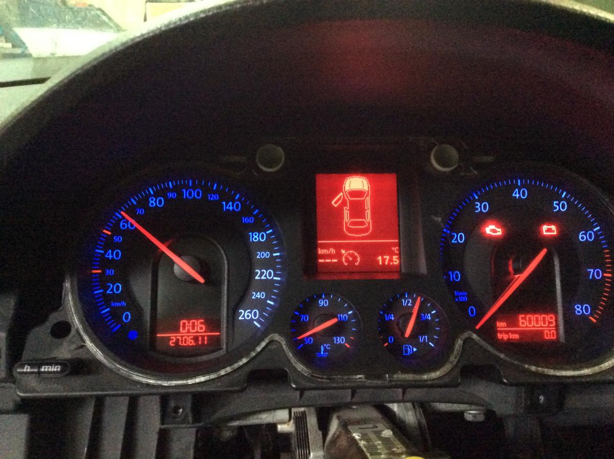

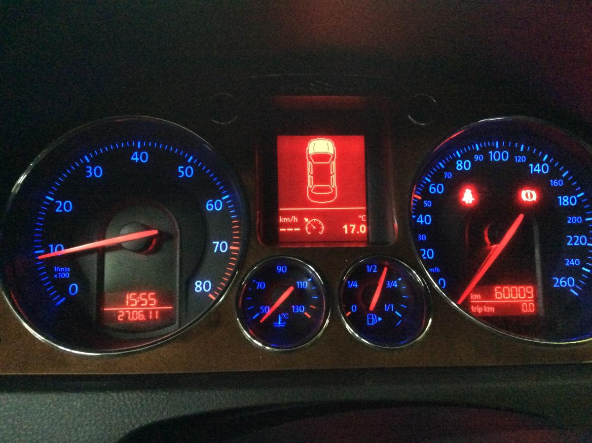

  14. Т.к. тема первоапрельская давайте закончим её 1-го апреля. Тем более, что Scad угадал. Не знаю зачем, но физическое вмешательство в приборку было. Вот что было. И что стало. Ну разве не прикол.
  15. К доске конектится один разъём, все пины на штатных местах.
  16. Всем привет. В качестве подсказки хочу сказать, что задачка подходит к 1-му апреля - дню смеха, или дню дураков, кому как больше нравится. Вот собственно задачка. Купил человек автомобиль. Фольксваген "Пассат", немного БУ, оч. хор. сост., выпуск - 2008, мотор - BZB, КПП - ручка, ручник - электрический, маде ин Мозель - ну вообщем машина как машина. Во время покупки ничего необычного не заметил. Через пару дней приезжает ко мне на диагностику встревоженный. Оказывается - спидометр работает, как тахометр. Тахометр работает, как спидометр. Если завести мотор и не пристегнуться ремнём, красным цветом горит "чек", а если нажать кнопку ручника, вообще, загорается лампа неисправности генератора. Подключаю диагностику - ни в одном блоке управления ни одной ошибки. Надо признаться, сначала я довольно озадачился. Но когда разобрался - веселился изрядно. Устранение проблемы заняло около двух часов. Вопрос. Что было? Что сделал? Ответ выложу в весёлых картинках.

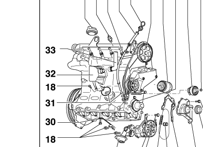

  19. На моторе, со стороны моторного щита стоит маслоотделитель (32-я позиция на скрине). На данном моторе он довольно хитросделанный (много всяких разных канальчиков). Если некоторые из них забиваются ДВС может вести себя очень непредсказуемо. Попробуй снять и промыть, прочистить. Снимать неудобно, но подлезть можно. Второе, что приходит в голову, если сбои начинаются на горячем моторе - катушка зажигания. Происходит межвитковое замыкание, когда она нагревается. Если есть чем - проверь искрообразование в цилиндрах. Если не чем, можно подкинуть заведомо исправную катушку.
