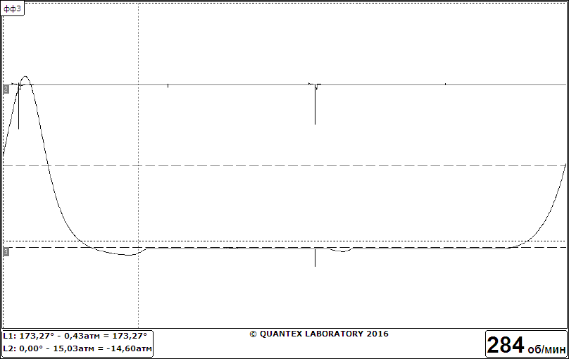

  6. со слов хозяина после поездки на большой скорости пропала тяга и неустойчивая работа двигателя. ошибка по низкому расходу воздуха и бедной смеси, ч т в общем то соответствует действительности. на осцилограмме четко видно очень маленькое разряжение на впуске. проверяли фазы , на месте. выпуск не забит. Может кто толкнет в нужном направлении7
  7. недавно были две зафиры с таким двигателем, проблемма оказалась в расходомере. Убедиться только подменой на заведомо исправный..
  8. Что показывают топливные коррекции?
  9. Если первыми стоят широкополостные ЛЗ попробуй их отключить и посмотри на результат.
  10. а каков фактический состав смеси? Лямда на перегазовки реагирует?
