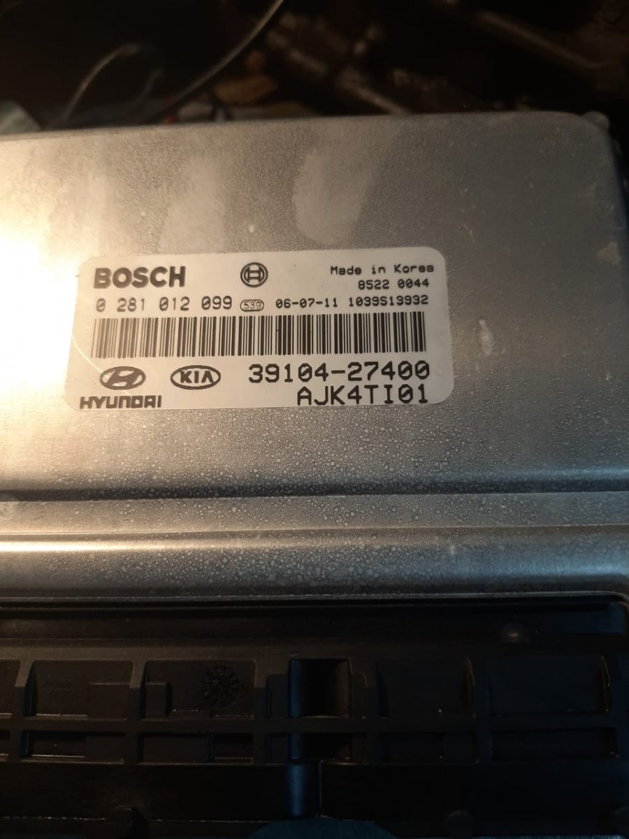

  8. Здравствуйте. EDC15C2 ищу епром 35Р08 ( или фул) кия спортейдж 2006-2007г 2,0 crdi . ошибка Р0601. иденты 1037379258 39104-27400 AJK4TI01 0281012099 Спасибо.
