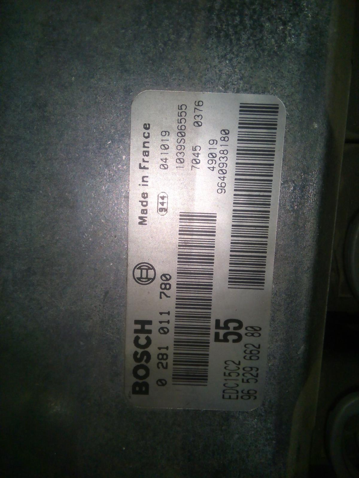

  20. Всех приветствую. Подскажите где номер софта указан на эбу??? все комбинации вводил -яндекс не знает??? Из считанного кессом по розетке иденты выдал HW: 0281011780 SW: 1037371392-вроде софт? VIN nr.: SW ver.: Spare: Engine: HW Ver.: SW upg.: 1037371392 Installation: авто прибыло после удаление ката, сажи и бог его знает чего КЕМ ТО не извесным-чек светит а ошибок нет(одна по связи кана эбу мотрника) и деполюшен горит. Хозяин говорит что ему долго мучели авто и типо от пыжа что то залили. В общем может софт не тот???
