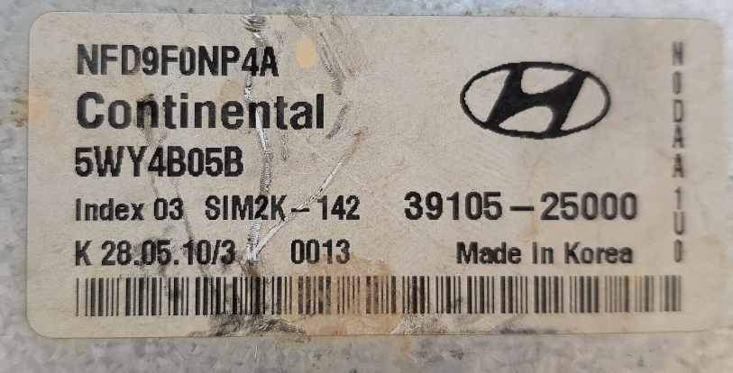

  1. Парни помогите плиз кто может в долгу не останусь а точнее готов оплатить потраченное время и за фаил. Неправильно прочитав записал не ту прашивку в авто Hyundai Sonata 2009 года 2.0 с механическои дросельной заслонкой блок sim2k-142, иденты 69AB4010_NELPIGAd_69A60120 ,,,,,,залил в блок прошивку с электронной заслонкои авто завелось но ошибки по заслонке и авто не в адеквате. Буду благодарен любой помощи. P.S авто переделано с газа на бензин.
