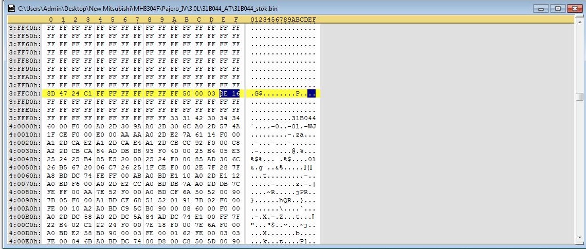

  16. Ребята помогите плиз-проблема в следуйщем в авто поменяли иммо и нужно сделать синхру с моторником. Авто Mitsubishi Pajero IV 2016 года мотор 3 литра Эбу стоит с процессором MH8304- Immo eeprom 24C01 Ключики ложу тангой- пишу флеш ECUFlesher но синхру положить нечем.MUT3 поблизости тоже... Нашли подобное атво но 2013 года и перекинул флеш моторника и иммо и положил чип и авто завелось но не тут то было софт моторника не совсем совпадает и при переключение на Drive мигает Неитралка. Теперь задача перекинуть синхру с флеша моторника с комплекта в мои флеш от авто роднои. Перекинул по мануалу тюнеров строчку 3FFFC0 после два баита но авто почему то не завелось.. после этого для потверждения прочитал флеш все ок.. заметил что при изменений флеша в первои строчки ипромки иммо меняются два баита.. помогите плиз кто в теме.. дампы прилагаю.. комплект на котором авто заводится и ори дамп моторника авто и дамп моторника с перекинутои синхрои.. спасибо заранее за помощь.. Complect MH8304-24C01.rar 8631A750 MH8304F ori.bin 8631A750 MH8304F ori synh only 3a4a.bin
  17. Ребят написал же что ключ ложил Тангои.. смысл перепроверять неужели есть? авто завел на следуищий деньзабыл здесь написать.. проблема была в синхре видимо просто не все до конца еще понял как правильно ложить или проверять синхру в этих авто.. слил комплект с рабочего авто и авто завелось с пол оборота.. всем спасибо.. если кому нужна синхра пишите в скаип отправлю бесплатно. MRamis1990

  19. Ребят у меня проблема один в один.. Хозяин обещал пригнать авто чтоб слить комплект но пока затягивают.. помогите плиз с синхрои.. read as MELCO MH8304F.bin Mitsubishi Pajero_MR587993_24c01(AZAT_нет антены).bin
