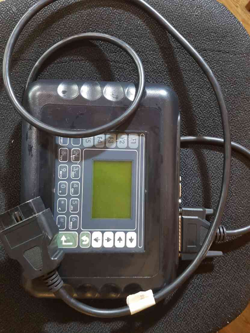

  15. http://www.auto-bk.ru/forum/topic/73647-%D0%BF%D1%80%D0%BE%D0%B4%D0%B0%D0%BC-%D0%BE%D0%B1%D0%BE%D1%80%D1%83%D0%B4%D0%BE%D0%B2%D0%B0%D0%BD%D0%B8%D0%B5-%D0%B8%D0%B7-%D0%B7%D0%B0-%D0%BD%D0%B5-%D0%BD%D0%B0%D0%B4%D0%BE%D0%B1%D0%BD%D0%BE%D1%81%D1%82%D0%B8/ Full Simon touch не считая IR adapter отдам за штуку зелени.

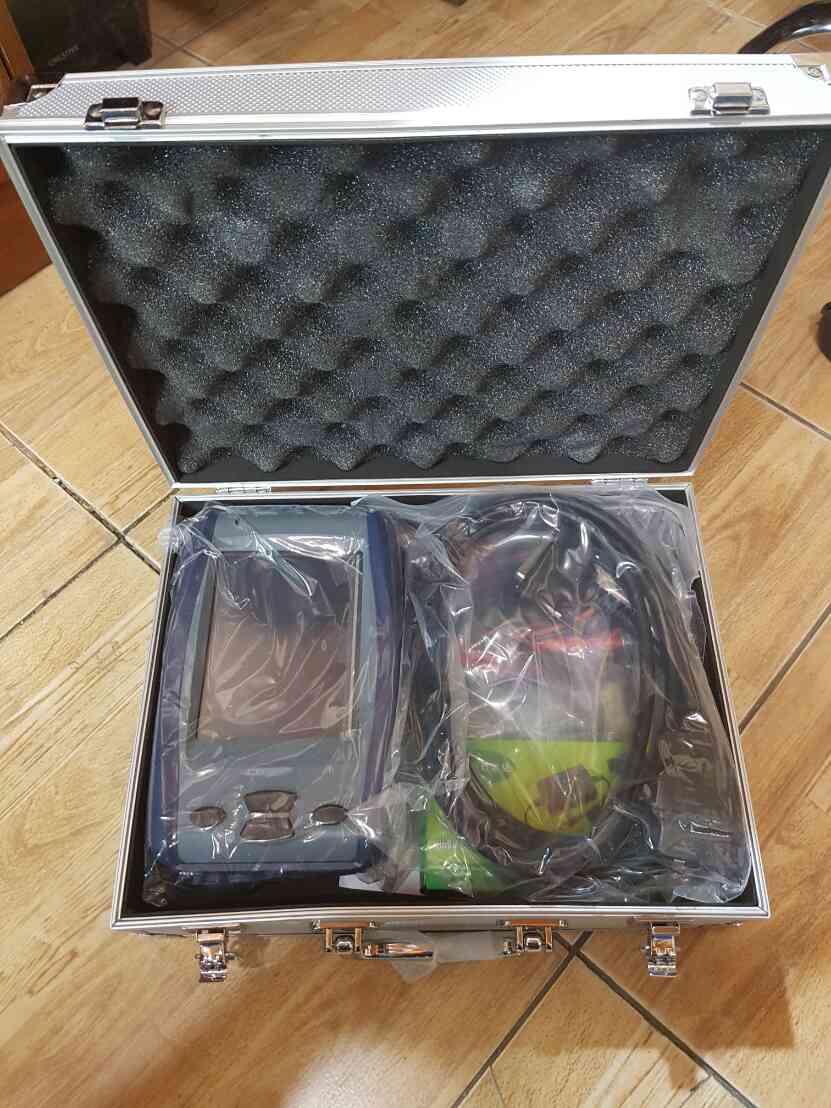

  19. Обновы на IT2 2015.09. Kess K-tag проданы.. есть еще 1) Scania VCI питерский покупал за 500$ отдам за 14000 Рублеи отдам есть два комплекта.

  22. Я извиняюсь просто на работе до 6 вечера по местному времени. 1) IT2 да есть карточка и для suzuki и для тоеты ну это я думаю на всех идут в комплекте поэтому решил что писать нет смысла. Прибор новый в чемодане запакованный и еще извиняюсь за почищенную личку незнал что чат удалится у обоих. В скаипе бываю чаще поэтому лучше писать туда.
