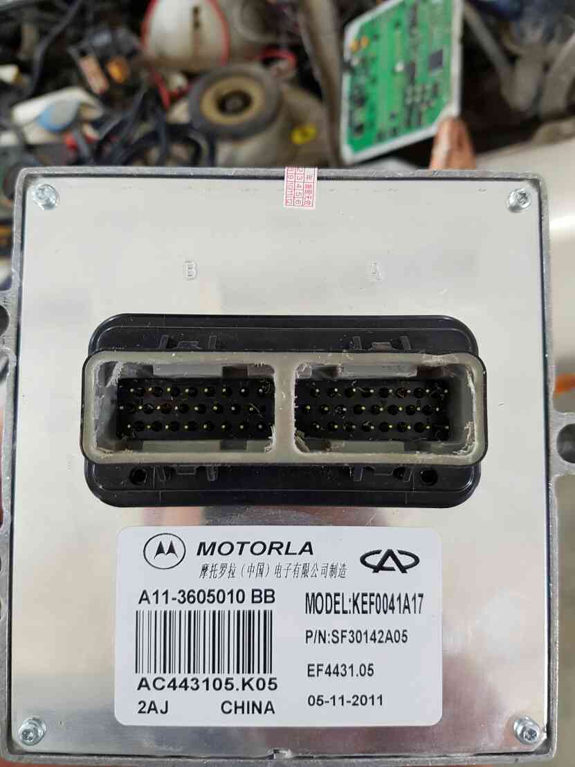

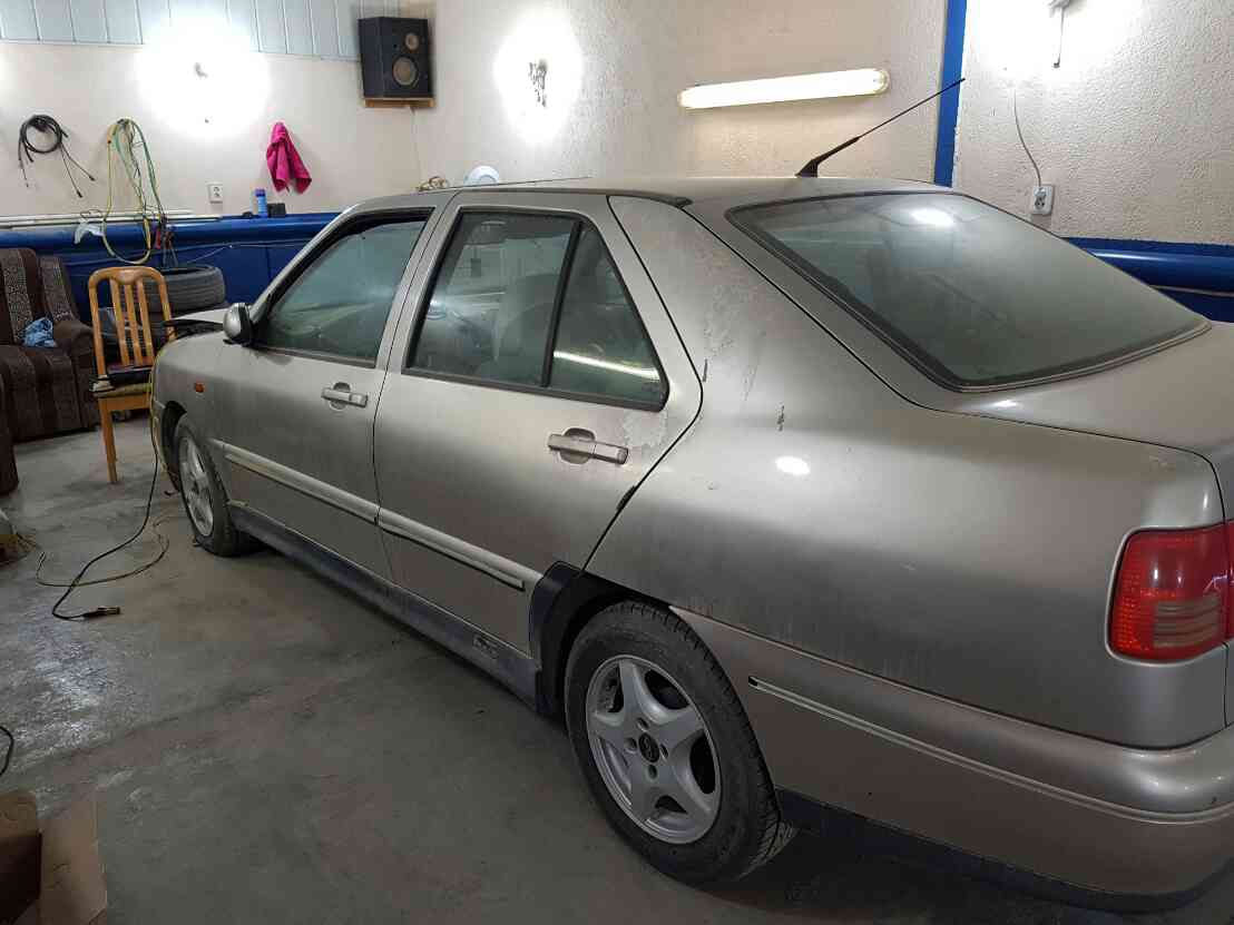

  1. Здорово ребята без вашеи помоши мне никак, привезли тут авто китайского автопрома Chery но не года не марки неизвестно и по вин номеру не смог определить. заменили ЭБУ да диагностика не заходит у него стоит разьем обд но с 4 проводками. Помогите по фоткам определить модель и хоть какую то схемку плииз.. Нашел ссылку на софт по схемам по Chery но скачать инет не позволит мне (прикрепляю в фаиле). Моторник там стоит KEF0041A17 фотки авто и моторника прикрепил. буду рад любои помощи большое спасибо Chassis NO: WDA21B36D000236 Engine NO: EC5E02076 вроде бы Amulet 2010 но не уверен. Chery_All_Models_LINKS.zip

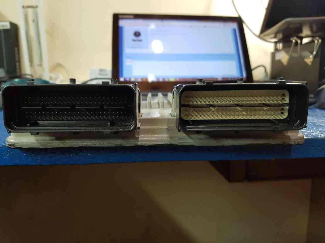

  9. Да то что вы отправили у меня есть и еще парочку похожих флешеи.. записал в блок и он вышел на связь правда 7 ошибок и вентилятор все время крутится но в ипроме так и остались нули. Много чего непонятно в этом блоке. Я думаю щас для продвижения дела поможет Eeprom блока. а галлетои считал кашу непонятную

  13. Из того что выяснил Программа прочитала колибровки с автомобиля и при записи спросила меня записать калибры или флеш и тут я выбрал что флеш. В итоге уваленный моторник. При считываний никаких вопросов нету прочитать калибры или флеш так зачем вопрос при записи не понятно. А теперь прошу о помощи спецов в этом моторнике. чем можно прочитать его на столе? Имеется CPT programmer с лицензий на трикор и там указан такого образца проц. Подскажите пожалуиста поможет ли он мне или проц такого вида в моторнике и в аирбак блоках разные? И с фулом помогите пожалуиста ребята. выручаите.. спасибо
  14. Наконец таки доехал до меня софт ECUF flesher для MT86. Все установили- прочитали все прошло ровно. отправили флеш на редактирование. Получили флеш и начали писать- выбрали все верно и при записи софт спросил только калибровки или full flesh ну так как у нас full flesh мы и выбрали full flesh запись проходила все четко и под самый конец когда уже зеленая шкала дошла до конца програмка выдала error. И моторник умер. какие варианты? 1) Не доработка программы? 2) Проблема во флеше? 3) или мы выбрали что то не то? Для ясности обстановки прикрепляю лог фаил и два флеша сток и тюн. Спасибо KIA cadenza 2011 MT86.rar
