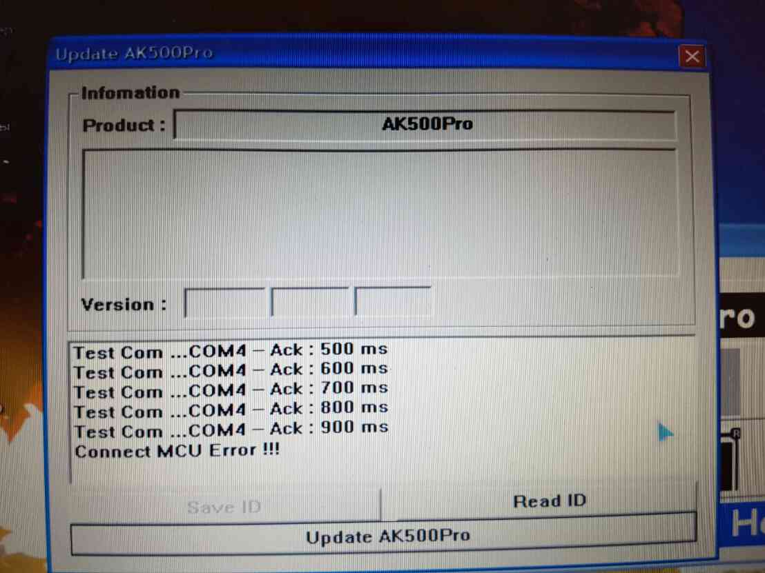

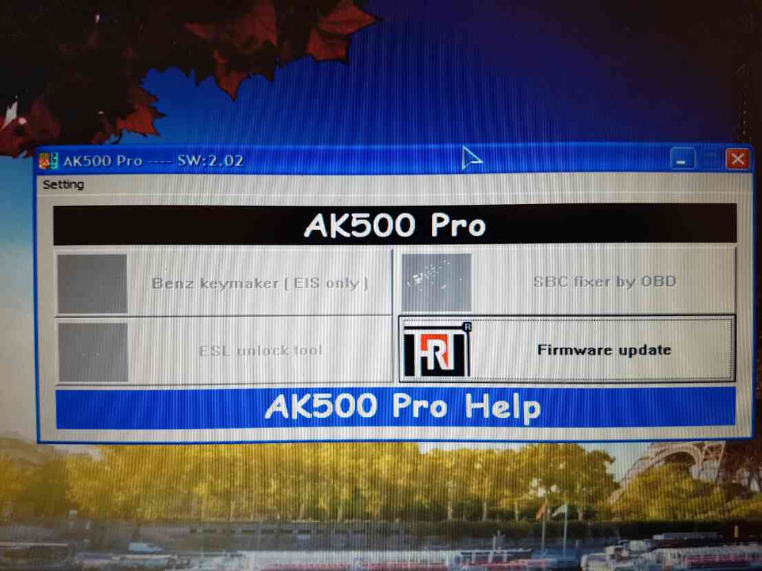

  4. Китайский программатор ключей защелок а замков для стареньких мерсов AK500PRo служил верои и правдои 2 года и умер. Сначала перестал адаптер читать процы и так как он стоил 400 $ в китае мы решили его не приобретать и читали процы на xprog с выпаикои а остальные функций на нем. Я понимаю что чтобы реанимировать его обычного поста будет не достаточно но все же надеюсь моет кто сталкивался с такои проблемои. Програмное обеспечение перестало видеть программатор. Решение типо поменяи виндовс или usb кабель или ноут или номер порта нуу вообщем все возможное перепробовал и решил что проблема точно в железе.Окна не активные и когда заходишь в обновление програмного обеспечение он не может определить серииный номер програматора. Накрылся после работы с защелкои и его не вскрывали и не паяли но все же решил вскрыть и посмотреть и следов не качественнои паики не нашел но внутри обнаружил 4 sd карточки в размере 32 гига. Фотки прилагаю. 1) Может ли кто поделится данными этих SD карточек? 2) Информация в sd карточках это просто кальки или рабочий софт программатора и возможно ли что изза того что фаилы битые прогер не определяется? 3) У тех китайцев у кого приобретали доверия нету и хотелось бы узнать какая именно фабрика выпускает эти прогеры чтоб им отправить на ремонт. Буду рад любым ответам которые хоть чуть чуть стали бы полезными для востановления прогера. Всетаки стоил он 2500 зеленых и щас еще держится в цене.
