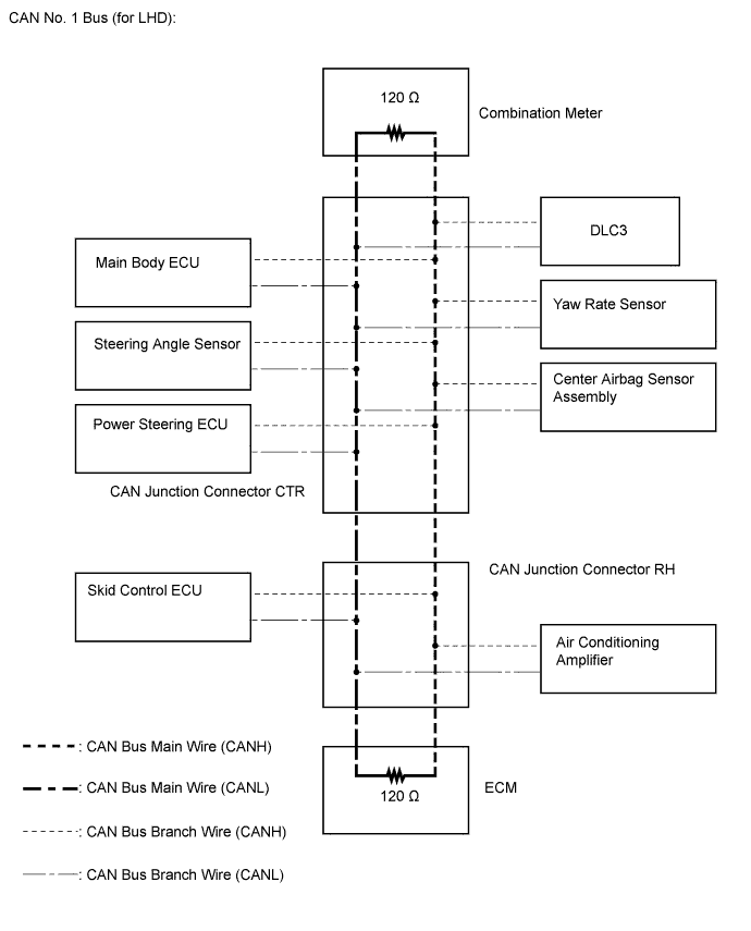

И так РЕЗУЛЬТАТ: Более точная проверка показала, легло все! :) кроме сертификации и блока управления усилителем руля. А именно прилёг кан на массу в каждом блоке. Я как-то сомневался что такое возможно, поэтому сюда и написал, но факт! :) Как показал дальнейший расспрос хозяина авто, случилось все после сварки(о то что в машине что-то варили естественно тихо умолчали при обращении)!!! вот вам и результат не грамотной сварки авто. Тема закрыта машинка ездит все норм! Ну и для соблюдения формальностей: Highlander, GSU45, 2GR-FE, SUV LWB5 год оказался не верным, машина 2011 года! поправить заголовок темы не могу :)

Доброго дня, есть машинка Toyota Highlander 2016 года, без ключевой, обратился человек с тем что перестал показывать тахометр и температура двигателя и загорелся ABS и чек. (Сразу стоит упомянуть что машина была восстановлена после ДТП, под замеру ушёл блок предов с косой до солона, после этого я эту машинку уже видел, закатывались для диагностики) Попытка подключится к машине не увенчалась успехом не видно ни одного блока, дальше стандартно проверил преды, питание на разъеме диагностики, сопротивление по can. и оказалось что и H и L замкнуты на массу! дальше согласно картинке во вложении (взято с тех док с офф сайта Toyota) пробежался по блокам, выяснил что кан умер на ABS как раз он замкнут на массу. Отключил блок на массу не звенит но есть сопротивление в районе 130 ом(по мануалу надо больше 200), вроде хорошо но сопротивление меж H и L 32 ома (по ману 55-75):( на связь машина не выходит не видно ни одного блока! дальнейший разбор показал что имеем на ECU 47 ом место 120, и на доске 35 место 120 ом, хм разобрал доску и моторник нашёл там на CAN ножках за дросселем 6n11SE787, блин даташит на эту штуку найти не удалось. Вопрос: 1. Кто может ещё что подсказать попробовать?! первый раз столкнулся с тем что в машине ни один блок не виден :) хочется разобраться. 2. Есть вариант что ABS мог положить всю сеть кан разом?! Диагностика проводилась AVDI(orig) + Techstream 12. (ну и родной софт абритуса тоже не видит ни одного блока) -
