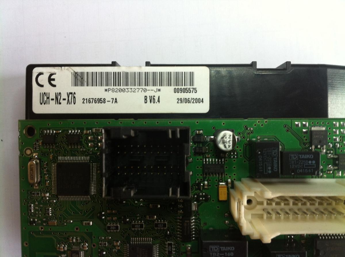

  22. Парни такая же тема, канго не заводиться ( какой то мор на них) только иммо гаснет. Раскажу все по порядку , машина у людей самопроизвольно глохла и не заводилась, с их слов они по датчику каленвала типа то ли ударят, то ли за жгут подергают и она снова заводилась, купили они датчик без направляющих от логана, мастер его поставил есно он сломался зацепивщись за считывающее кольцо , далее купили оригинальный датчик с направляющими поставили один раз завелась и больше не заводится. Притащили ко мне , я востановил разьем датчика коленвала замер сопротивления показал(238 ом гуд) далее прозвонил все плюсы минусы к эбу все ок, далее бензонасос жужит и при включении зажигания и при прокрутке стартера, подсоединяю ланчь ошибок ноль все на связь выходит ( искры нет, импульса на форсах нет импульса на катушку нет) далее плюс на катушке есть и при включении зажигания и при прокрутке стартера отсоединил датчик колена плюс пропадает при прокрутке стартера на катушке. Далее подсоединяю клип все ок ошибок ноль моторник на связь выходит замер осцилограммы ( клипом) по датчику колена и маховиком при кручении стартером блок его видит а при отсоединении датчика нет. Далее снял UCH дернул микру ключи по танго лижат ок. Разобрал эбу дернул флэшь(раз 10) тут я поизголялся разные прошивки какие нашел только в фулле ( но не от этой машины) транссмисия у нее с автоматом двиг 1,4 8 кл, и фф ставил по адресам иммошника и блок другой подкидовал ( вообщем я не силен в чип тюненге может че и не так делал с фуллами) иммо лампа конечно же уже не гасла ну соответственно и не заводилась вернул все назад в эбу лампа гаснет на канго не заводится нет импульса ни на форсах не на катуху подскажите куда капнуть у меня голова уже пухнет что делать как ее оживить файлы прекрипил AMD29 F200.bin еепром канго бси 93с66.bin
