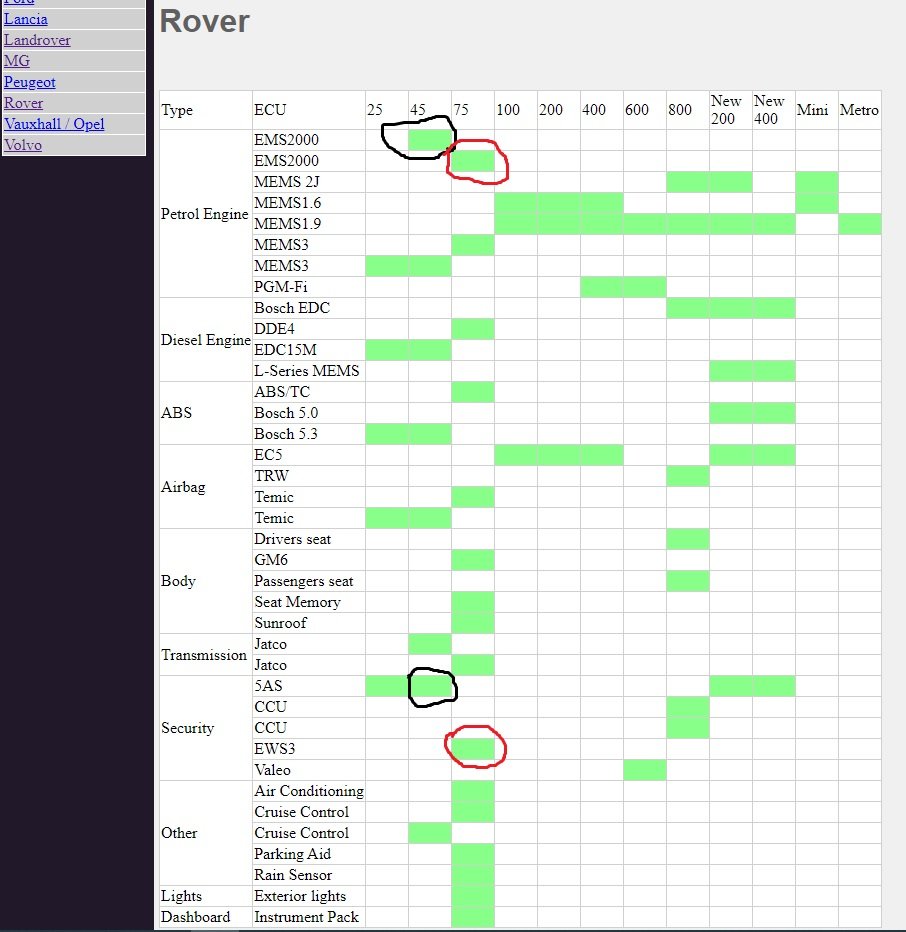

  17. Для тех, кто думает, что все просто - картинки наглядно... Ровер 75 пометил красным))) К стати еще ems2000 ставился на фрилендер 1, но там уже 10AS и учавствуют 3 блока... Ну и протокол у 5as rosco. После определенного года еще стали ставить Pectron. При связке тестбуком (это не точно и касается мэмсов) переносится код EKA в эбу двс. Как в еб...чем 45 ровере это реализованно - еще пока копаюсь! Если есть, кто-то рядом с тестбуком т4, или Autologic - дайте знать пжлст.
  18. Извиняюсь 5AS Lucas. И вытянуть из него код ека может наверное T300. Но уже не нужно, я в дампе нашел.
