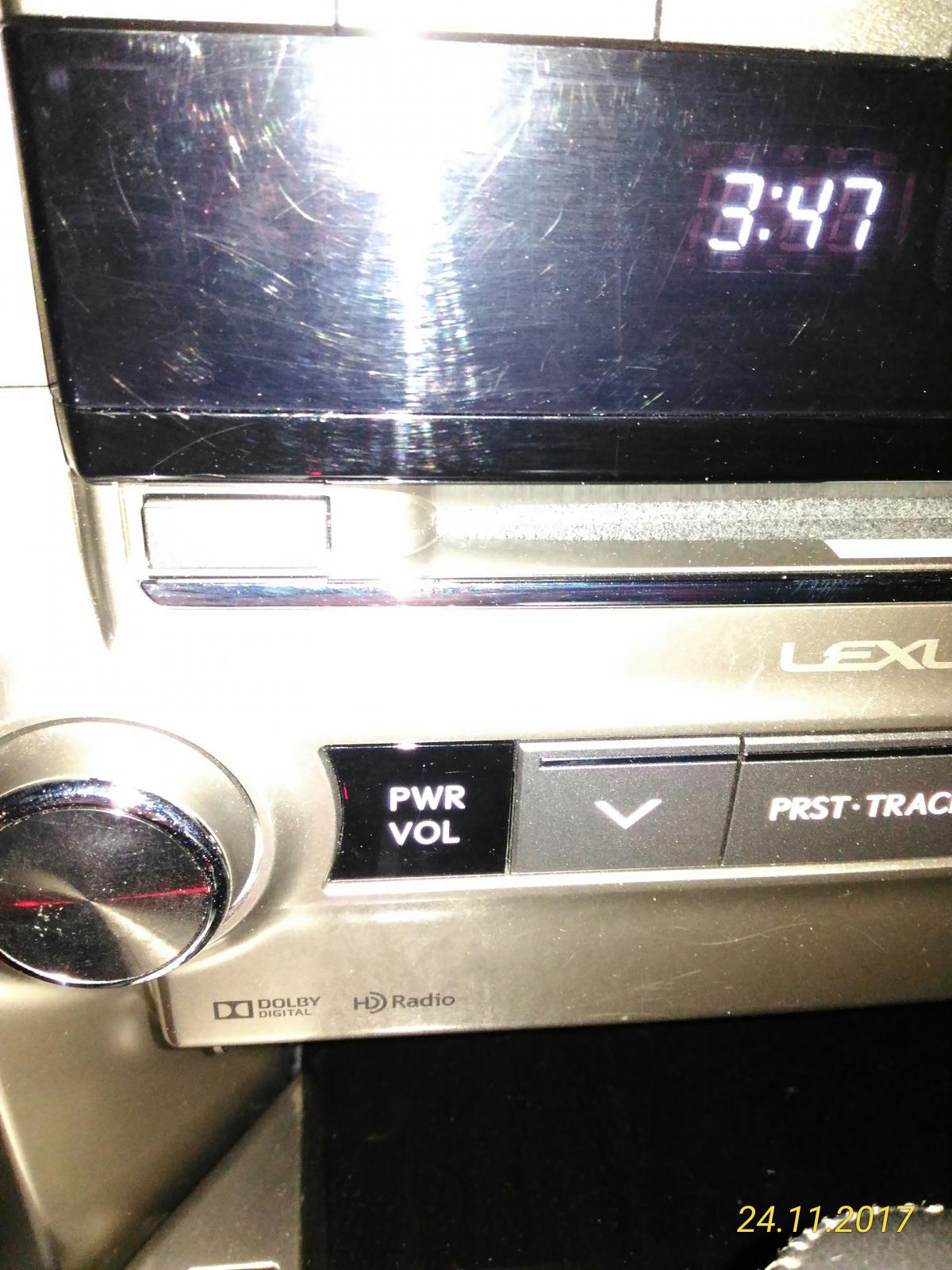

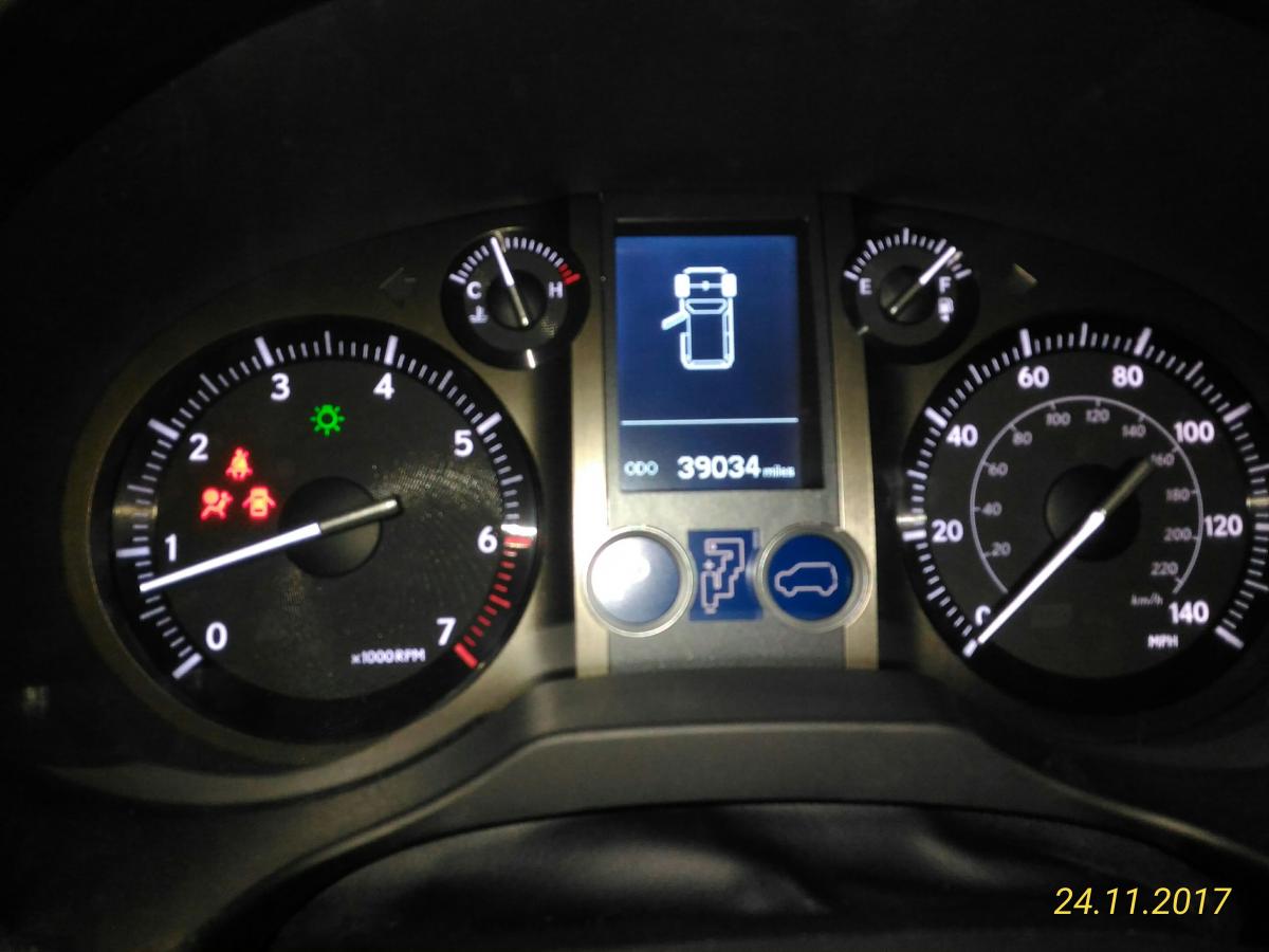

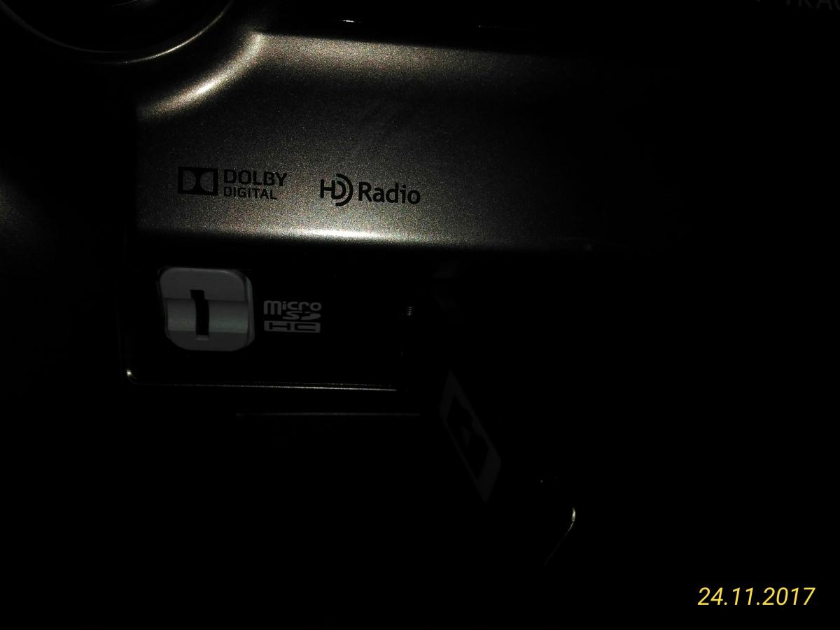

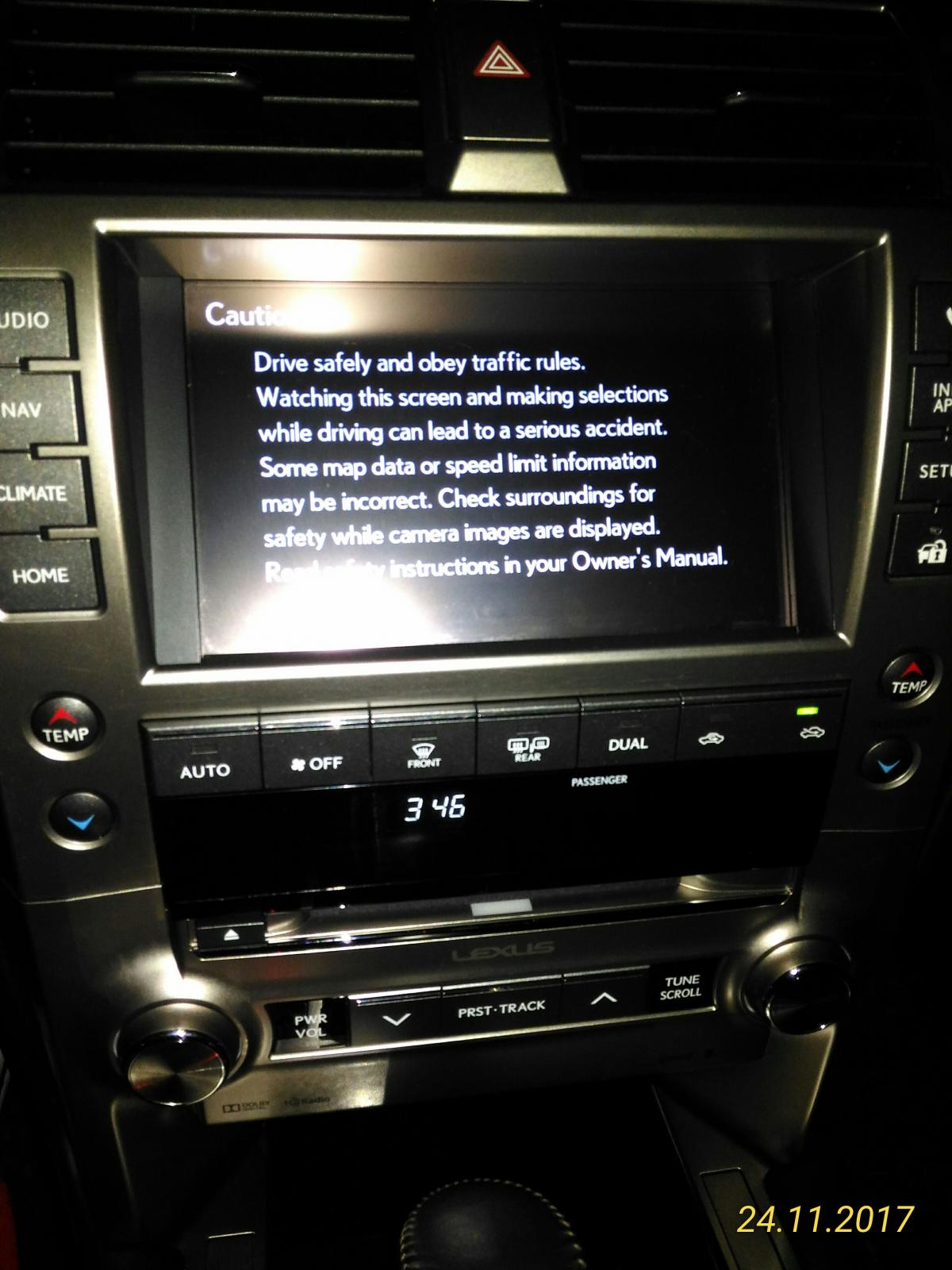

Добрый день. Приехал клиент, на Lexus GX460 2014, американец. Соответственно навигации нет нормальной, просит установить навигацию с Российскими картами. На сколько я понимаю, загрузчики американские и Российские разные (как и раньше), то есть просто установив SD с Российского автомобиля, результата не даст. Кто-нибудь уже пробовал устанавливать карты на GEN8 USA? Загрузчики свои там? Просто клиент утверждает, что его кто-то уверил, что можно с Российского GX воткнуть SD и все заработает. Ответы можно в личку.
