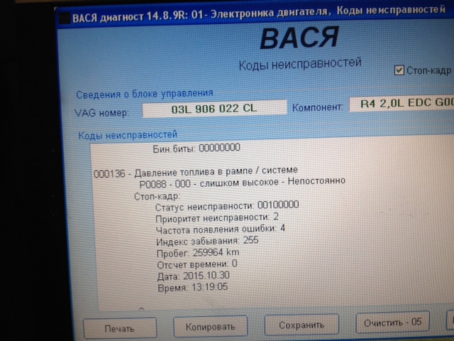

  4. Снимал сеточку чистил. Подовал питание кратковремено и чистил спреем. Щелчки четкие продуется при открывании. Разбирать совсем побоялся. Подкачивающии не проверял. То что качают это точно. Я думаю если бы было маленькое давлението была бы ошибка по низкому давлению, но не как не по высокому. Или я ошибаюсь?
  5. Снимал. Чистил.не помогло. Клапан работает нормально.
  6. Добрый день. Заменил регулятор И276 проблема не ушла.((( Куда копать?
  7. Скрин сделан на холостых оборотах. Вроде все в норме?и особеность что ошибка выскакивает на скорости 60-70км/ч. Что думаете регулятор N276???
  8. Ребят помогите. Как скинуть адаптации и276 Васей диагностом??? Не где не могу найти информации.
  9. Спасибо. Попробую сбросить адаптацию n276, но както сомниваюсь.буду смотреть его. Не кто не подскажет номерок по каталогу запчастей N276?
  10. Добрый день,Проблема такая пассат б6 фиксирует ошибки Р0087 и Р0088 причем только на ходу.на холостых все нормально.Клапан 290 проверил. Работает нормально, Сеточка чистая. Подскажите куда дальше копать.Смотрю Васей Диагностом. Log-У617ТТ-WVWZZZ3CZ9E040444.rar
