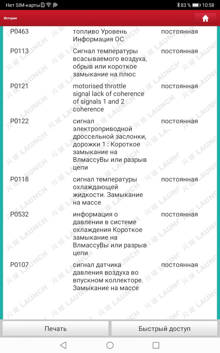

Здравствуйте господа ! Разыскиваю пару AAM+ME2.0 мерседес ML320 W163 кузов . Или кто может поправить мои дампы . Два FF пробовал не помогает . HW 0235459732 Ошибки по эбу Р1570 - стар эррор . STARA нет . Лаунчем синхра не ложится . ААМ читал Федей . МЕ2.0 читал галлетой HW VER. 0261204780 SW 126.280136 DATE HW 18/96 DATE SW 20/97 163mlk.bin HW 023545972 ME2.rar
Залил иММО ОФФ , но это не по феншую . оШибки трутся , машина завелась . Теперь после главного реле питалово обрывается . Если есть у кого дамп вирджин пожалуйста сбросьте .
