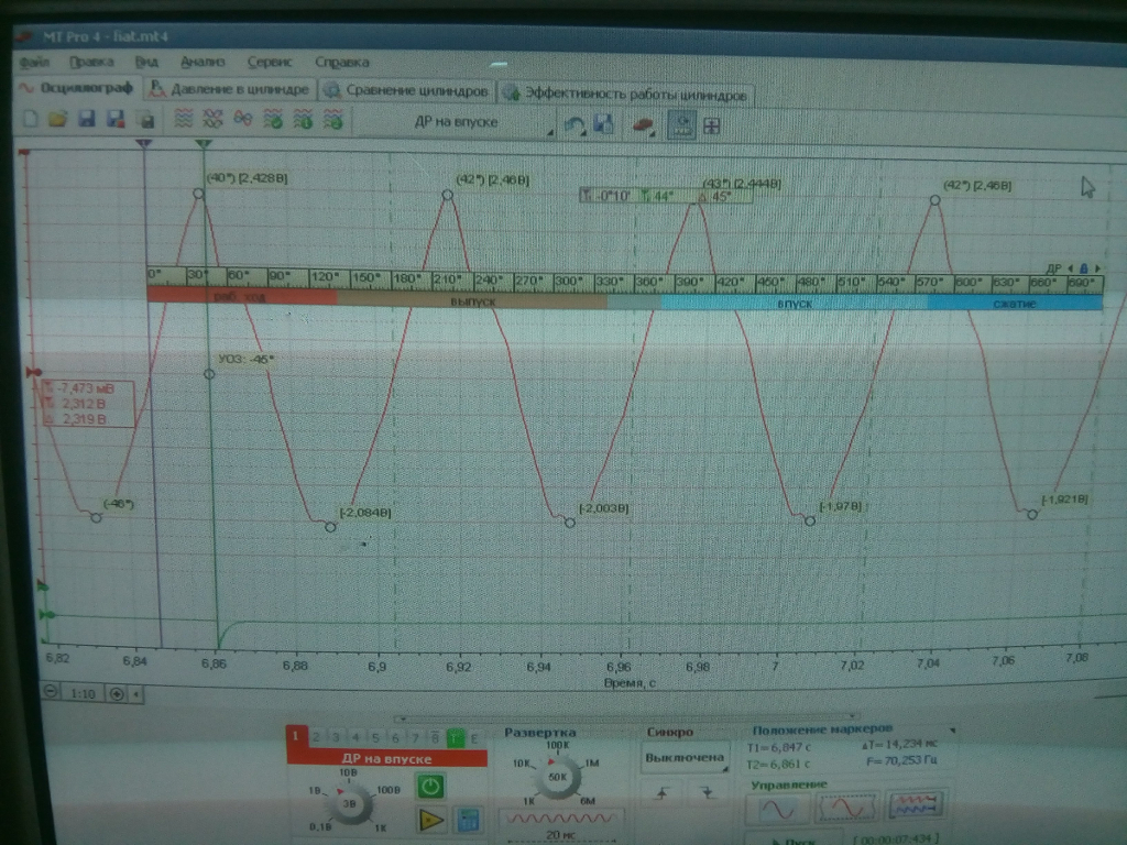

  10. Судя по осциллограмме нет. Без разбора не проверить. Мотор "безшпоночный".
  11. Авто притащили на верёвке. Не заводиться. На ходу потерялась тяга. Сначала заводилась, потом вообще перестала. Проверили давление в рампе - в норме. Компрессия 12атм. По сканеру ошибки P1170, P0101, P0460, P0106. Отключил ДАД, машина завелась, но обороты не набирает. Как будто выхлоп забит. Выкручивал ДК, свечку. Ничего не изменилось. Заслонка открывается до конца. Брызгал в открытый на 100% впуск очиститель - глохнет. Хотел снять осциллограмму давления в циллиндре, но переходника под 14 свечи не оказалось. Снял разряжение во впуске. Метки разбежались. Искра 45 градусов после ВМТ.
