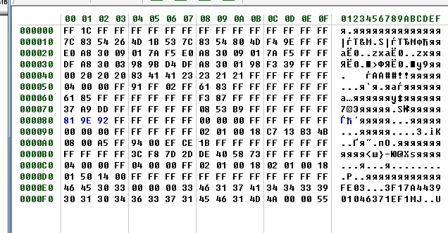

  1. Помогите разобраться правильно ли с генерирование ключ? Возможно ошибка в кальке. Подправьте пожалуйста дамп ключа, если он не правильный. Машинка не заводится , стартер крутит, катушка на замке зажигания в норме. Диагностика выдает ошибку IMM-234 нет сигнала от транспондера. Спасибо. microcip93c46.rar

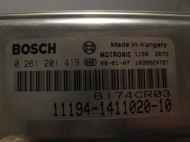

  2. Лада калина 2008 г 16V помогите убить иммо BOSCH motronic B174CRO3 епромка st95080 3. Спасибо st95080.rar
  3. Уже не нужна. Ресет ECU ресет иммо потом адаптация и привязка ключа. Машина завелась лампа иммо горит. Ошибка P0602 как ее сбросить.?

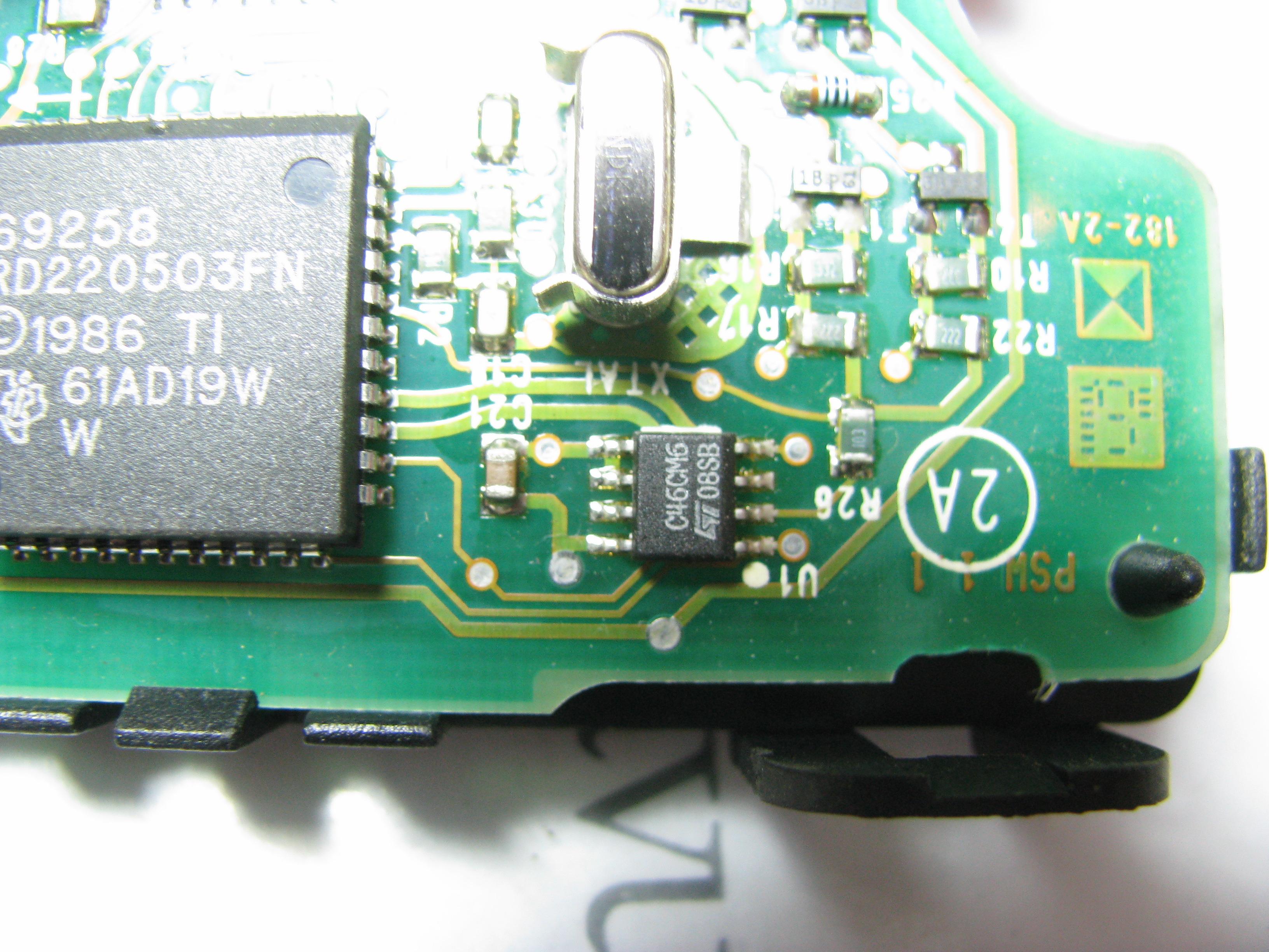

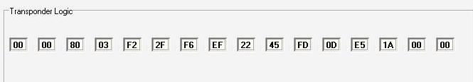

  8. кто сталкивался с перекладкой байтов в зеркальное отображение подскажите. Есть чистый чип 63. Прочитал еепром из 24с02 до программирования. Дальше запрограммировал и получил следующее на картинке . Но в зеркальном отображении. машина не заводится. Теперь вопрос нужно перекинуть ручками так как на прочитанном чипе? doprogramirovania.rar posle.rar Чистый чип.rar
  9. Не получилось запрограммировать чип с помощью AK-60 :( и чистый чип нашел и один раз моргнуло и раз запищало как по инструкции. результат ноль. я расстроенный.
