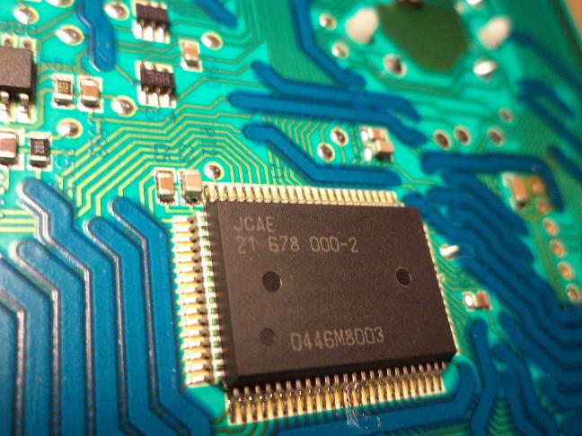

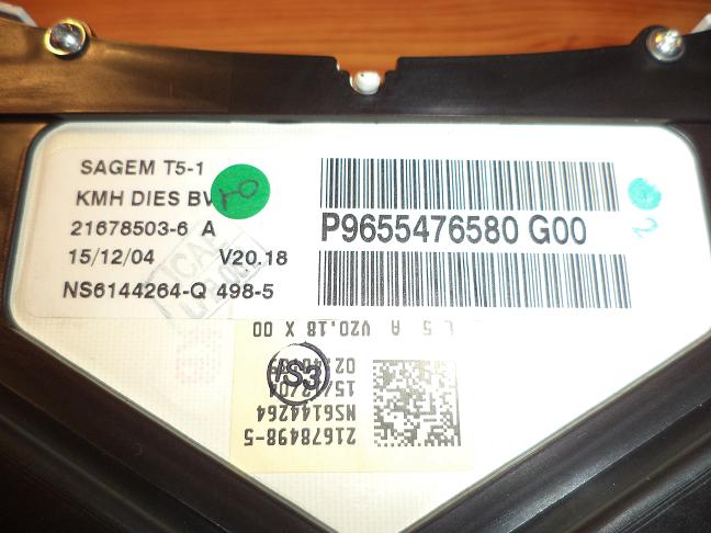

  • Автомобиль

  2. Снова вернулся к отложенной проблеме. Удалось частично оживить панель, показания одометра, сигнализация сигналов нормально отражается. Однако стрелки ведут себя загадочно :) Стрелка спидометра поднялась на 110 и застыла, Стрелки уровня топлива и температуры - не реагируют, Стрелка тахометра отсчитывает с интервалом в 2 секунды скачки от 2тыс до 4тыс, в этот момент табло мерцает. В очередной раз разбиралась панель, проверялась пайка и вымывался флюс. Проблема в залитом дампе панели? Может ли быть еще проблема в дампе bsi с такими симптомами?

  4. Итак, нек не читается. Значит вариант такой - брать аналогичную панельку и прошивать прошивкой которой пока нет... :( Как думаете, если будет панель "sagem t5/21k-sa" например в исполнении "t5 (tdb kmh dies bvm)", а не "t5-1 (kmh dies bvm)", может получиться? что дополнительно надо будет сделать?
  5. Доподлинно неизвестно... Сегодня сдую проц, попробую прочитать. Может криво паял, криво читал.
